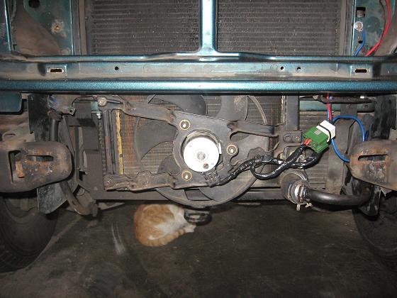

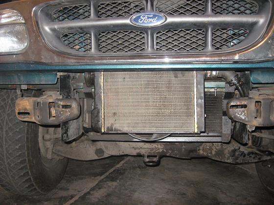

Dzisiaj z racji że mam wolne zabrałem się za zmiane chłodnic oleum z asb.
Dwie fordowskie wymontowałem a w ich miejsce zamontowałem chłodnice od cinkola z wentylatorem załanczanym przez termostat jak i na sztywno włącznikiem.Pierwsze podejście i zonk żle zamontowałem chłodnice bo wentylator powinien ciągnąc powietrze a nie pchac.Poniżej foto.

daj znac jak sie sprawdza rozwiazanie - czy spadla znacznie temperatura ASB czy ledwie.

fajny rudy pomocnik pod autem :D
kasper3211 syn
Re: Wzrost temperatury ASB
2009-05-27, 11:44
Był jeszcze jeden pomocnik tylko musiał zdjecia zrobic :-D

Chłodnica spełnia swoje zadanie jednak dostała minimalne przecieki.
Po naradzie ze szpecem od chłodnic zonk chłodnica od wody nie nadaje się do oleju /simeringi uszczelniające nie są olejo-odporne,dlatego będzie montowana chłodnica od klimy.
