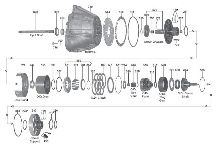

Jak sprawdzić pompę oleju ASB czy jest sprawna ??
i gdzie ona w ogole jest dokładnie ?

Pompa jest pod dzwonem a jesli chodzi o sprawdzenie to moze sprawdz czy olej idzie do chlodnicy tak bedzie chyba mozna stwierdzic czy pracuje jak odkreci sie przewod do chlodnicy powinien leciec olej podobnie jak przy dynamicznej wymianie oleju

tylko w ten sposób możesz sprawdzić, pompę poza oczywiście wyciąganiem skrzyni i rozbieraniem jej. Pompa jest pierwszym elementem, do którego docierasz jak rozbierasz ja od strony kielicha. Kolka pompy to numer 530.
