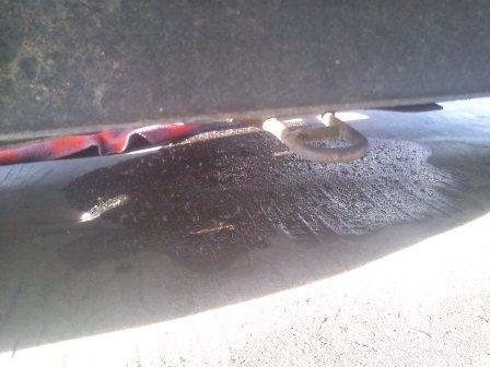

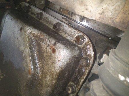

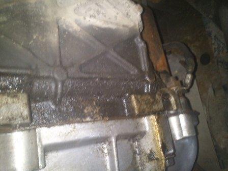

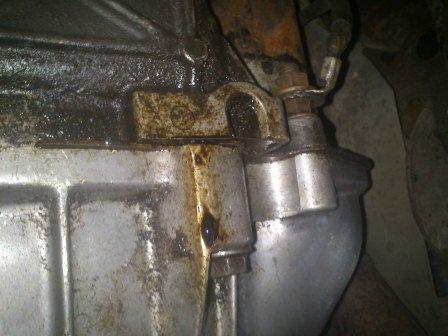

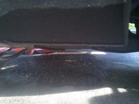

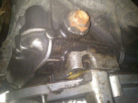

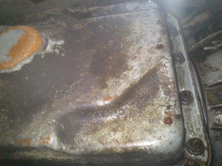

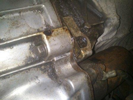

odświeżam temat bo niestety muszę, ponieważ nie zapłaciłem mechanikowi za naprawę bo uważam że nie jest wykonana tak jak powinna a pan mechanik straszy mnie sądem i taki sprawami nie chcąc się podjąć poprawki swojej fuszery tłumacząc się że to wycieki z jakichś wężyków- ze stare że sparciałe ale będąc pod autem i robiąc zdjęcia nie widziałem żadnych sparciałych wężyków... wrzucam kilka fotek skrzyni i tego wycieku i prosiłbym kolegów forumowiczów o poradę czy mam rację czy nie...
to chyba jak się nie mylę miska olejowa skrzyni
skrzynia 3
skrzynia 2
skrzynia
wyciek pod autem 2
wyciek pod autem

Teoretycznie w tym miejscu nie powinno byc wycieku bo na laczeniu skrzyni z silnikiem nie ma oleju (tam gdzie konwenter). Moze byc tak ze ze puszcza olej na walku wychodzacym ze skrzyni. Ale to tylko z mojego doswiadczenia.....

ja tak miałem, jak pisałem na poprzedniej stronie poszedł mi uszczelniacz i na początku tylko pocił ale później już dość mocno leciało na wydech i było nieprzyjemnie i niebezpiecznie bo coś się mogło zapalić :/ fakt jest taki że jeżeli to uszczelniacz a go bym obstawiał to i tak (magiczne stwierdzenie na forum, dość nielubiane) "skrzynia w dół" :/

też opstawiam uszczelniacz konwentera. Z tego miejsca to jedyna opcja. niestety.Ale już nie będe powielał ....w dół... :mrgreen:
Re: wyciek oleju ze skrzyni
2012-05-09, 21:52
u mnie tak to wyglądało przed wymianą uszczelniacza :)

jak dawałeś nowy to musiał ci zdupić przy nabijaniu. To jednak trza z głową pukać. Nowy uszczelniacz skrzynia... ;-) i wymiana. Tym razem pod nadzorem.

ja pamiętam że jak robiłem remont skrzyni to mój majster powiedział że w tej skrzyni te uszczelniacze lubią padać nawet dał mi jeden na zapas "gratis" :)

nadzór nadzorem ale to są jak by nie patrzeć koszta i to nie małe bo sam uszczelniacz to od 20kilku no do 100 kilku ale zwalenie i włożenie skrzyni to i do tysiaka może dojść, ogólnie to są bolączki: wymiana czegoś co kosztuje grosze a żeby dojść do tego trzeba zapłacić dziesięciokrotność wartości wymienianego elementu :/
z tego co widać cieknie ci już dość mocno (chyba że stajesz autem zawsze w tym miejscu) i raczej będzie już coraz gorzej więc warto zabrać sie za to za wczasu...

co robił przy skrzyni, wymienił uszczelniacz, obudowę przednią: bo ktoś kiedyś zaklepał uszczelniacz na obudowię:-/) oddał sprzęgło do regeneracji, poskładał skrzynie i wsadził ją na miejsce.
Cos mi sie wydaje, ze kupil dzwon uzywke z uszczelniaczem i tak zlozyl. Moze myslal ze bedzie dobrze.....
