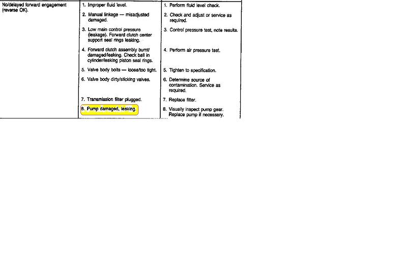

Powodów może być wiele :
-niewłaściwy poziom oleju
-za mocno przykręcona płyta sterująca
-nieszczelność na pompie
-niewłaściwa regulacja taśm
-brudne elektrozawory i filtr .
Re: Problem z automatem
2012-01-01, 18:41
To wsteczny raczej też by nie żył.
2012-01-02, 18:37
No napisałem "raczej"
