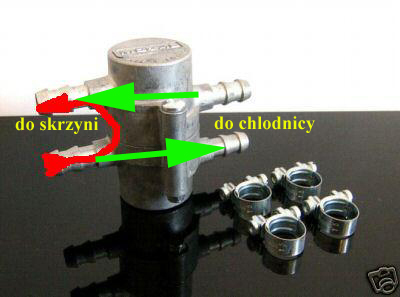

Manius czyli termostat otwiera obieg drugiej chlodnicy po przekroczeniu 80 st ?
no, mozna by tak to powiedziec
chociasz w praktyce wyglada to tak ze
normalnie termostat jest calkowicie otwarty czyli jest obieg
w wszystkie strony
ale pod cisnieniem olej znajduje krotsza droge (czerwona strzalka)
jak ATF osiagnie temp. 80°
to bimetal zamyka zaworek w srodku i olej (zielone ) plynie przez chlodnice
