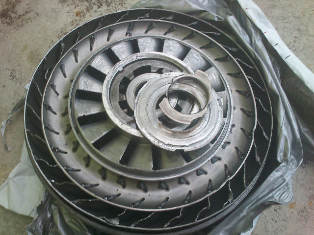

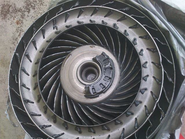

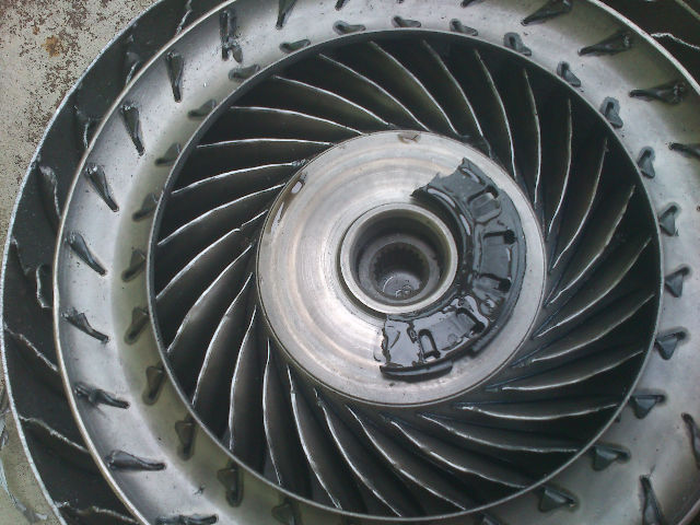

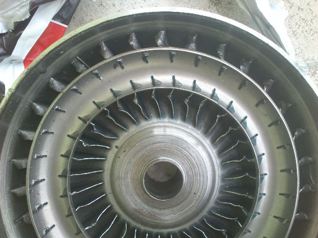

Odświeżając temat skrzynia Pablo wylądowała u mnie razem z konwerterem.
Po zdjęciu miski pierwsze co dostałem to smród spalonego oleju ;) i mnóstwo opiłków.
Pierwsza myśl to zmielone pół skrzyni.
Wiec się zabrałem za rozbieranie, rozprułem do ostatniej śrubki.
I tu się grubo zdziwiłem bebechy w doskonałym stanie jedynie tarczki na w koszu forward przypalone i uszkodzona bieżnia planetarki forward.
Więc padło na konwerter, po zlaniu oleju a raczej coś co kiedyś nim było.
Bańka przypominała grzechotkę i to ona była przyczyną całego zamieszana.
Sprzęgło poszło na reklamację gwarancyjną.
Skrzynia 5h składania, mycia i wymiany uszczelnień, panewek etc. jest jak nowa :mrgreen:

powód moich zmartwień
2012-07-31, 17:31
i niestety nie chcą uznać gwarancji :mad:
3 miesiące po regeneracji konwertera :-? :-?
i to znana firma........ a skrzynia cała bez uszkodzeń :-(
ile warta jest gwarancja....

jako powód podali, że jakiś okruch wpadł 2mm mógł mieć i to zrobił :-o nie nadaje się do regeneracji i to moja wina. nie liczy się zdanie warsztatu, że skrzynia była ok. zresztą albricht może potwierdzić stan skrzyni. z gościem nie ma w ogóle gadki. rzecznik praw konsumenta twierdzi, że w tej sytuacji potrzebna jest opinia rzeczoznawcy, komplet papierów (gwarancja,faktura), i pismo do nich, że jeśli nie uwzględnią to na drogę sądową.
