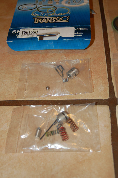

Ładny zestawik, pełen zestaw uszczelnień plus 3 pasy hamulcowe, revers z opisami heavy duty :)
do tego zestaw tarczek i przekładek. Dodatkowo zestaw do upgradu płyty sterującej TransGo.

upgrade mam poprawić zmianę biegów na bardziej płynną oraz poprawić również problem z przejściem 2-3 który pojawia się w skrzynkach 5r55e.
no a reszta to po prostu części eksploatacyjne - czyli pełne odświeżenie skrzynki.

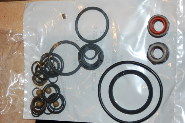

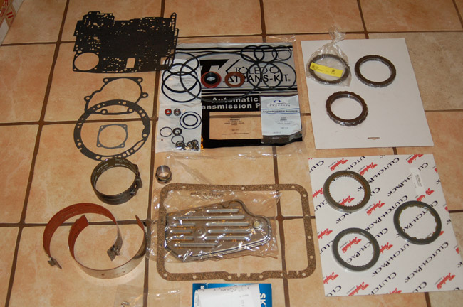

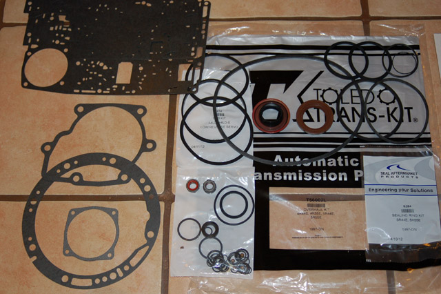

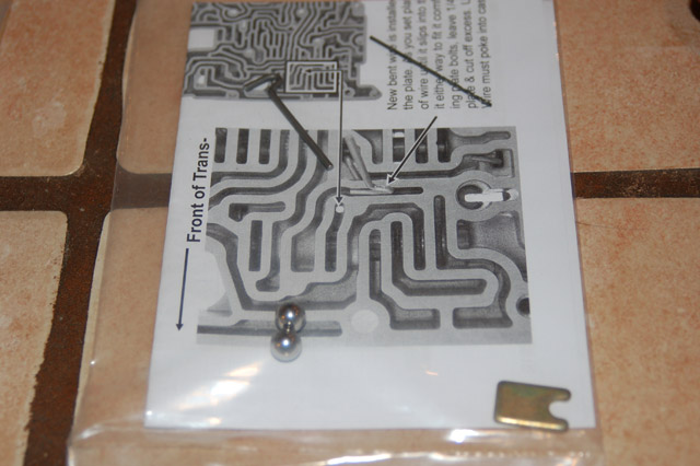

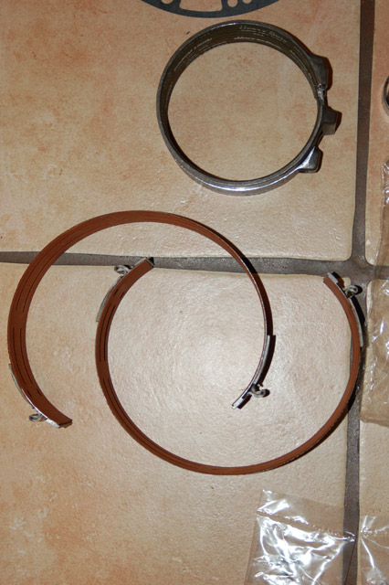

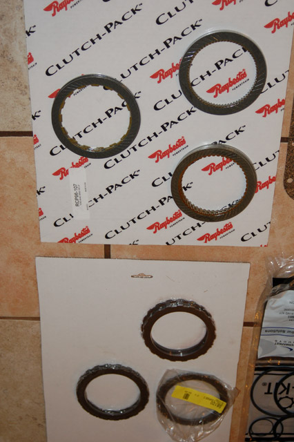

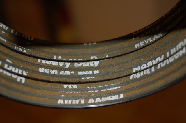

Skład zestawów na fotkach :)
Sprężynki, etc z TransGo to upgrade kit do płyty, reszta zestawu to rebuild kit.
Tysiące uszczelek, uszczeleczek, gumeczek, pierdółeczek, kuleczek... do wielkanocy mi zejdzie instalowanie tego :D
5r55e rebuild kit - taśma low/reverse - kevlar heavy duty :)
5r55e rebuild kit - tarczki i stalowe przekładki

5r55e rebuild kit - uszczelki cz.2
5r55e rebuild kit - uszczelki cz.1
5r55e rebuild kit - pełen zestaw
5r55E Upgrade Kit - TransGo
