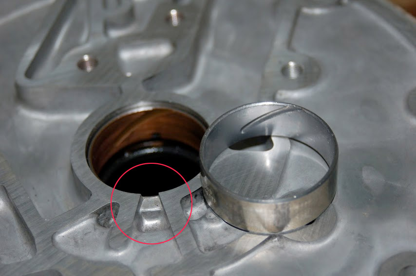

Tak żeby się czepnąć z rana :D
Te metalowe uszczelnienie to się nazywa panewka.
I mam nadzieję że jeden kanał smarujący panewki jest na wysokości wcięcia na obudowie.
Jeśli jest inaczej spaprałeś robotę.
Te panewki mają w ogóle tylko jeden kanał, na zdjęciu jest oryginalna która jeszcze nie była wyjęta i obok ta nowa.
czy mówimy o tym wcięciu od strony pompy ?

Dokładnie o tym co zaznaczyłeś. Inaczej zatrzesz panewkę i wyciągniesz na konwerterze. Skończy się remontem :mrgreen:
no to jest git - zamontowałem dokładnie w pozycji takiej jak była stara panewka, zostawiając jeszcze całkiem spory margines odstępu od wcięcia.
a te dwa wcięcia w starej panewce od jej dołu (czyli od strony konwertera) - nie ma różnicy, że nowa panewka tego nie ma ?

Nie istotne, wcięcia prawdo podobnie służą do montażu w fabryce.
