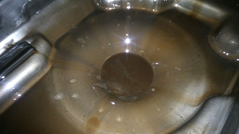

Dodałem foto. Czy ten olej nie jest spieniony? I jak widać u mnie śruba od filtra jest bez takiej dużej podkładki a w skrzyni którą kupiłem jest zakrywającą tą dziurę. Jak powinno to wyglądać?

2014-09-17, 20:10
nie wiem czy to przekłamania kolorów na zdjęciu, ale ten olej nie wygląda na "malinowy"
Re: Skrzynia długo myśli na D
2014-09-17, 20:13
:D :D :D

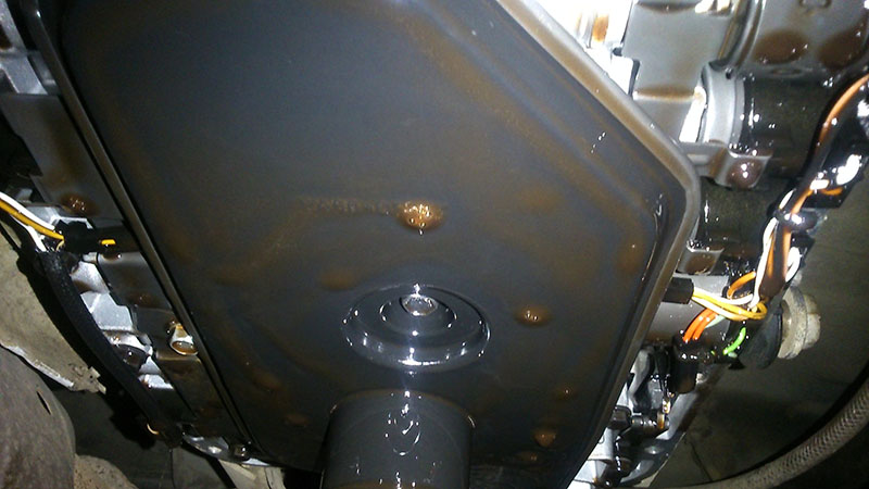

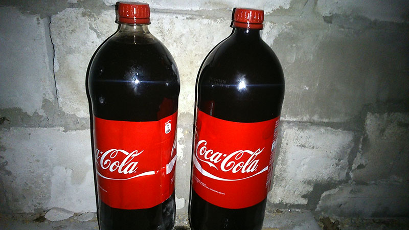

Jednokierunki zostały stare, były sprawne. Zrobiłem fotki oleju jaki zlałem z miski. Oceńcie kolor i ilość, uroniłem może 100ml albo nie. Foty zawierają lokowanie produktu, mogłem obedrzeć ale nie pomyślałem. W misce o dziwo ładnie czysto bez najmniejszego czegokolwiek, nawet jej nie przetarłem.

to błoto nie olej :shock: obejrzyj odrazu kosze bo coś tu napewno spłoneło :-P

Też jestem w szoku jaki ten olej wyleciał. Na bagnecie był ciemny ale przezroczysty i nie śmierdział ani nie śmierdzi. Może zmieszał się ze starym z konwertera? A może dostał wody? Jest szansa żeby go zmienić te 4L na coś taniego i zrobić próbę czy to wy...danie kasy w błoto?
W misce nic nie było. Żadnego szlamu ani nic, a już widziałem dwie spalone skrzynie i wiem co wtedy leży w misce.
