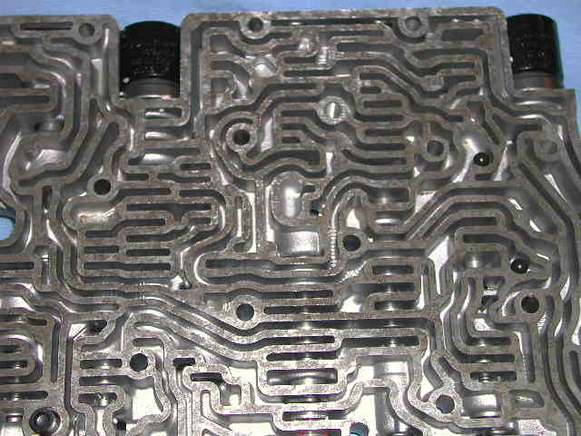

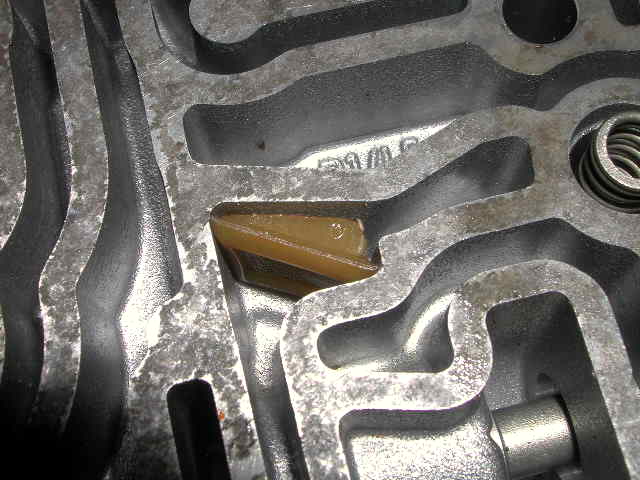

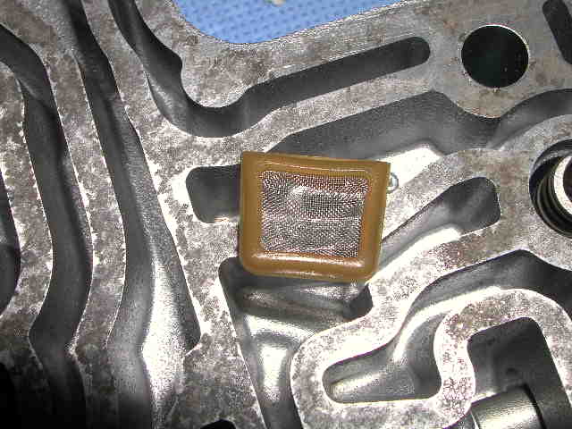

wyczailem wlasnie ze w naszej skrzyni 5R55E
w samym srodku jest dodatkowy filtr
(oczywiscie wymienia sie go, tylko przy naprawie)
to moze byc przyczyna twoich problemow,
bo jak pisales po drugiej zmianie oleju wylecial totalny syf,
moglo cos pozaklejac otworki/kanaly w tym labiryncie
wszystko mozliwe :-D
(powtarzam sie ale, zrob ten numer z chlodnica zeby nie bylo za pozno :x )

hehe piekny labirynt :)
przegrzeje ja przegrzeje - jade w niedziele na piknik 4x4 to dostanie w dupsko troche :)
