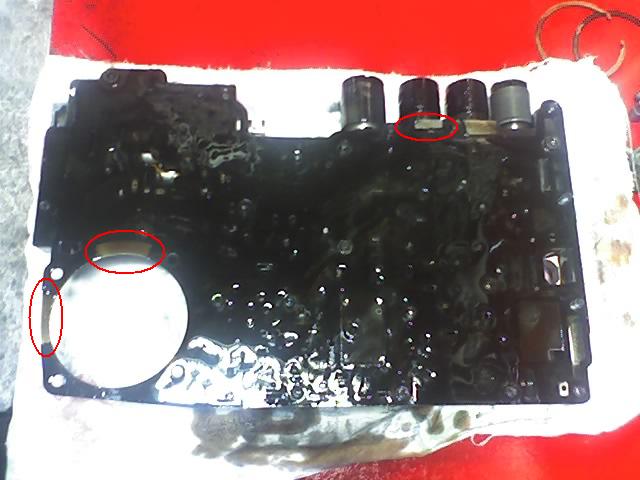

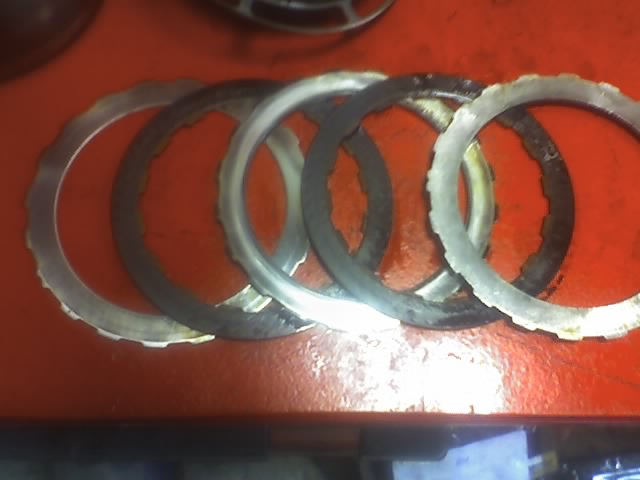

skrzynkę rozebrałem.stan skrzynki rewelacyjny,jest napewno po remoncie góra 50 tyś km.
na tarczach widać jeszcze nadrukowane numery i markę.
a teraz do rzeczy:"wydmuchało"uszczelkę pod płytą i przyjarały się tarcze OD(wczoraj pisałem o tej przypadłości)wydmuchało jak zwykle przy tłoku od wstecznego i przy jednym z elektrozaworów zmiany biegu.skrzynka poskładana i czekam na uszczelkę.

Re: [EXII problem z ASB] Slizga się czwarty i piąty bieg
2009-02-09, 18:16
No i o to samo podejrzewam skrzynkę w samochodzie Adriana. Ja zaczynam w Sobotę...

jankes nastaw się, że jeśli to to samo to troche postoi-uszczelkę trzeba ściągać z De

uszczelka dotarła i skrzynka zamontowana.chodzi jak nowa.
