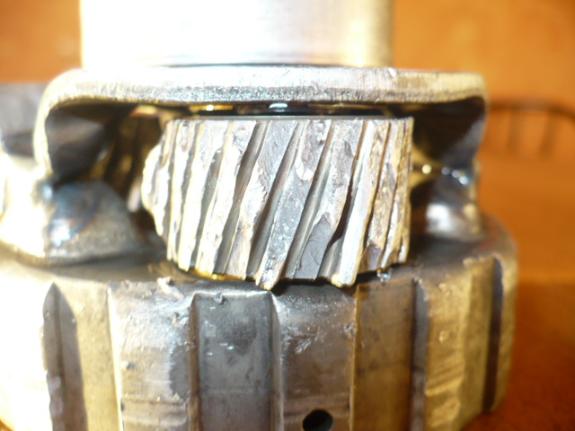

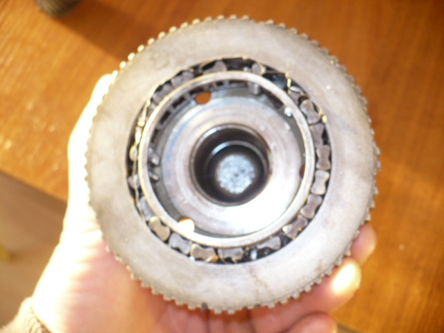

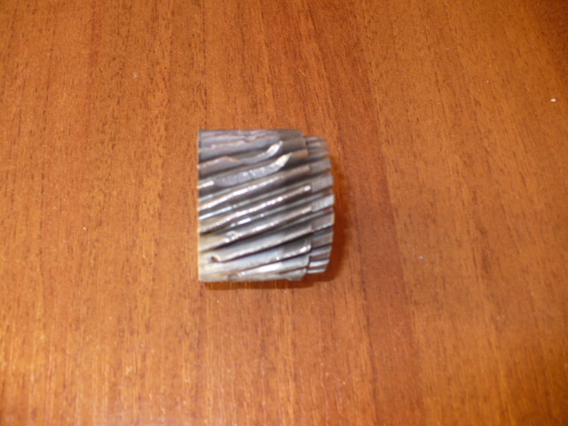

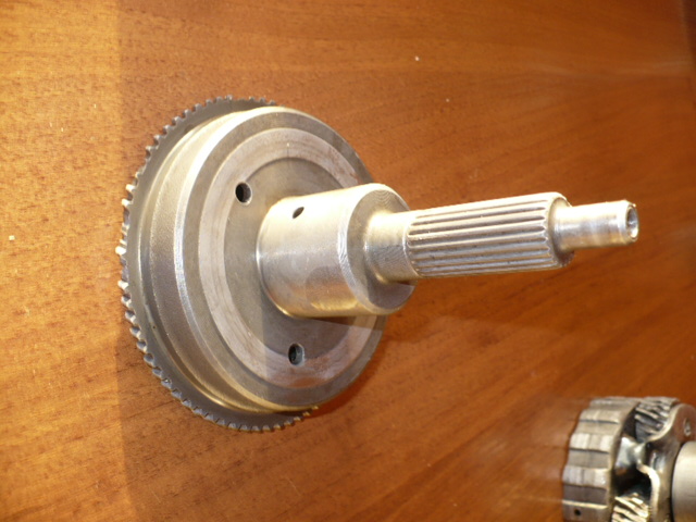

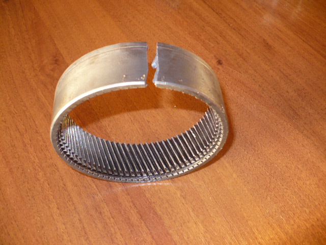

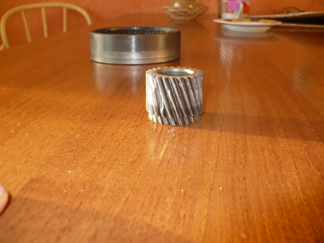

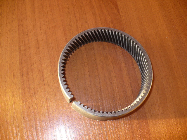

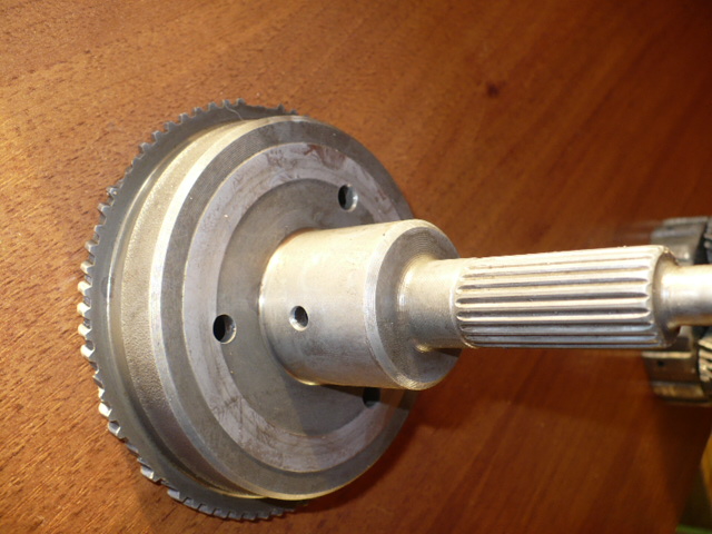

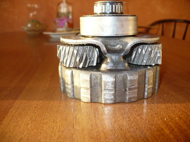

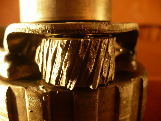

więc rozebrałem
oto obiecane fotki
Może ma ktoś te części na zbyciu??

Re: zmagania ze skrzynią
2008-11-18, 23:23
Niezła rzeźnia :shock: za cenę nowych części z obrazków to pewnie da się kupić używkę całą, ale to pewnie już wiesz. Na twoim miejscu rozważyłbym kupienie na części jakiejś całej dobrej A4LD z Scorpio/Sierry za parę stów, to jest około ceny samego wieńca satelitów, tylko trzeba ustalić czy wszystko co potrzebujesz będzie pasować, ale na oko na 95% tak.
