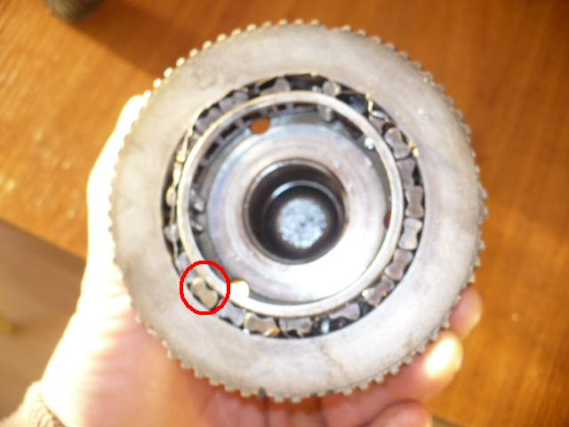

mam chyba wszystkie te części.napewno jeszcze panewki dystansowe dostały.
Marcin Koło
Posty: 632
Lokalizacja: Koło
Re: zmagania ze skrzynią
2008-11-19, 22:08
na szczęscie panewki są całe
Daniel ile chcesz za te części??
[ Dodano: 2008-11-19, 22:20 ]
teraz chce wyjaśnić co niektórym co się stało
Prawdopodobnie wyleciał jeden element, zaznaczony na zdjęciu poniżej
A żeby Marcin nie cieszył się że to tylko drobna awaria wrednie wpadł pomiędzy zęby planetarki i zrobił z mojej skrzyni sushi.
kizio 730
Posty: 252
Lokalizacja: Pomorskie
2008-11-19, 22:44
No ładny kibel ci w niej narobiło . Jak mi zmieliło skrzynke to prawie wszystkie panewki dystansowe dostały po dupie i wyleciało mi prawie 1300 złociszy na te graty
2008-11-19, 22:47
kurde, nieźle, taka mała cząstka a jak potrafiła narozrabiać....
Marcin Koło
Posty: 632
Lokalizacja: Koło
2008-11-20, 18:00
szczęście w nieszczęściu że nie dostała się dalej
2008-11-20, 18:56
pewnie Cie to zaskoczy ale część którą trzymasz w ręku nie jest od explorera tylko od scorpio.chyba że mi się pomyliło z planetrką od wstecznego..
Ostatnio zmieniony 2008-11-20, 19:08 przez chevidan, łącznie zmieniany 1 raz.
Marcin Koło
Posty: 632
Lokalizacja: Koło
2008-12-06, 20:25
dzisiaj wyjechał z warsztatu
wszystko działa dobrze ale nie zapeszam
Daniel dzięki za części, pomoc, cierpliwość i wyrozumiałość
