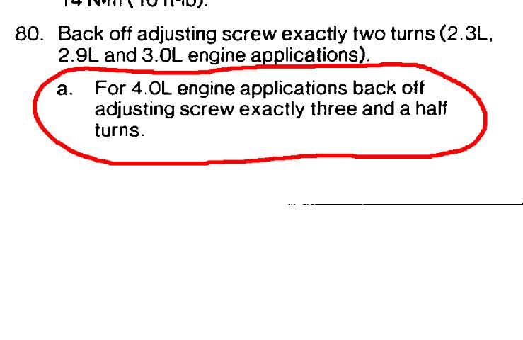

panowie jak ustawiamy pasy w tej skrzyni czy tak samo jak w A4LD

2012-11-05, 19:17
Palcami do oporu i odkręcić 1,5 obrotu

Re: skrzynia w grzechotniku ślizgo się OD
2012-11-05, 19:55
14Nm i dopiero cofamy o 2 obroty chyba... tak mówi przynajmniej mądra książka o ile dobrze pamiętam...

z tego co mówicie to W 5R55 i A4LD ustawia się tak samo :?:
2012-11-06, 09:51
morfeusz453, Wkręć tak jak chłopaki pisali i wykręć 1,5 obrotu i pojeździj ;-) a za jakoś czas wykręć jeszcze te pół obrotu wtedy będzie wiadomo czy coś się zmieniło i czy lepiej wykręcić 1,5 czy 2 obroty.Czasami metoda prób i błędów jest lepsza niż mądre książki. :-D
2012-11-06, 13:40
Ja zawsze robię na 1,5 obrotu i jeszcze nie zdarzyło mi się poprawiać.
2012-11-06, 19:45
A w moim manualu w ogóle pisze że A4LD to OD na 3,5 obrotu... :shock:
