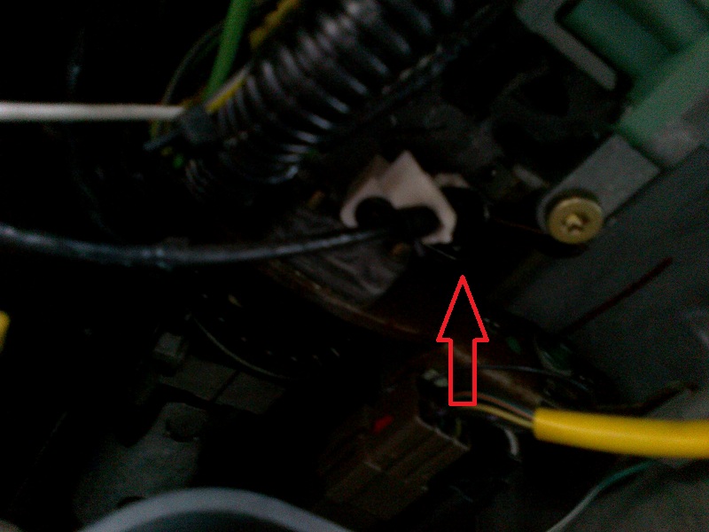

pod kierownicą kawałek za tym gdzie reguluje się linkę od wskazówki na zegarach jest taki blaszany kątownik on jest przykręcony na 2 śruby torx ale nie pamiętam rozmiaru i te śruby nie mają żadnych zabezpieczeń i z czasem się luzują co skutkuje tym że ta magiczna zapadka na skrzyni czy gdzieś tam nie jest wystarczająco wsunięta i się ślizga, na początku miałem tak jak ty a później to już hamowanie nie pomagało. Dodam że zanim znalazłem przyczynę (też pisałem o tym na forum) minęło chyba z 2 miesiące :P ostatecznie miałem tak że mogłem parkować tylko na płaskich powierzchniach :D
czyli tak na szybko i w skrócie trzeba dokręcić te 2 śrubki :) dodam że dojście nie jest zbyt łatwe ale nie trzeba żadnych własnoręcznie robionych kluczy ;P
EDIT: dodałem foto
gdzieś tam wgłąb jest ten kątownik/blaszka w kształcie litery "L"
gdzieś tam.jpg (117.75 KiB) Przejrzano 3817 razy
Ostatnio zmieniony 2012-11-09, 12:32 przez resetx, łącznie zmieniany 1 raz.

Ciekawe z tą blaszką, nie spodziewał bym się .

też się tego nie spodziewałem i dlatego przyczyny szukałem tak długo :) i oczywiście nie tak błahych jak to, inni w sumie też radzili i twierdzili ze to będzie kończąca się zapadka w skrzyni a jednak nie to :) na szczęście :) a tak na marginesie to chyba pisałem już o tym jak to zrobić w swoim poście z problemem z "P" :)
edit: w sumie w moim poście wyżej zapomniałem napisać że ta blaszka jest połączona z linka która idzie do skrzyni a w drugą stronę z mechanizmem od "wajchy" zmiany biegów, ale to chyba oczywiste ;P ;-)

będę musiał sprawdzić Twój sposób, obejrzałem sobie dokładnie zapadkę P teraz na skrzyni, plus to koło zębate od niej i nie wygląda ani jedno ani drugie na wyrobione. Zatem pozostaje problem nie wpinania do końca z powodu cięgna :)

;D ja najpierw próbowałem tą regulacją obok skrzyni ale nie było możliwości ją tak bardzo naciągnąć :)
