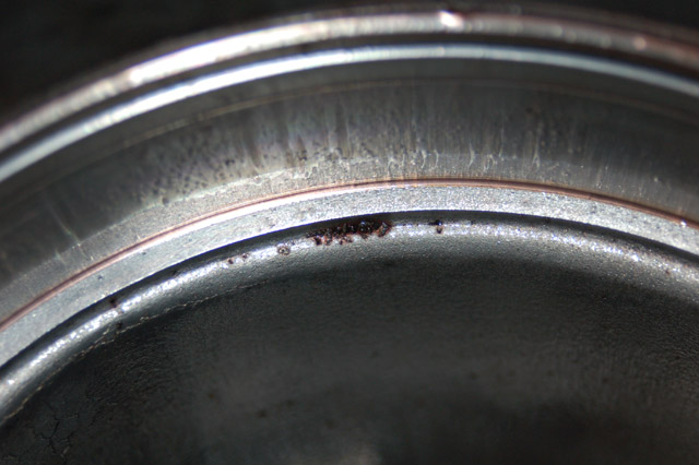

ogólnie olej nawet nie jest w złym stanie - w sumie wygląda po prostu jak na swój przebieg czyli około 20.000 jest trochę drobnych opiłków, ale póki co żadnych większych odłamków.

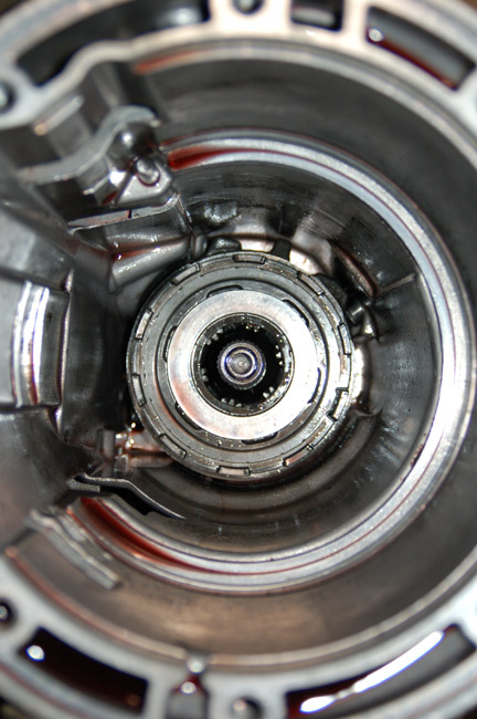

Skrzynia rozłożona, ale został ostatni kosz - ten od strony reduktora - nie chce wyjść lekko, czuć, że coś go trzyma, pytanie zatem jak go wyjąć. Czy to jest właśnie LOW/REVERSE ?

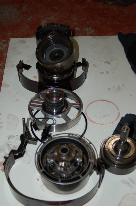

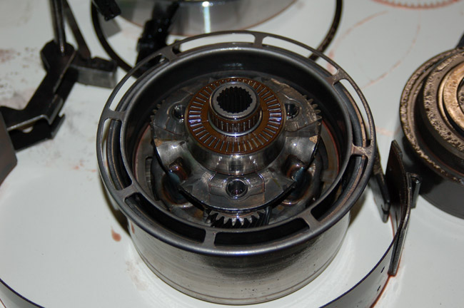

Ogólnie graty już wyjęte wyglądają na moje oko laika całkiem nieźle, taśmy są przyzwoite - może pierwsza od strony dzwona (to kosz overdrive ?) jest ciut w jednym miejscu przygrzana, natomiast ten pierwszy kosz właśnie - postawiony na blacie - w trakcie kręcenia strasznie trze i ma jakby luzy, to źle ? :) czy też może wynika to z tego, że nie jest na wałku tylko kręcę nim sobie na płasko?

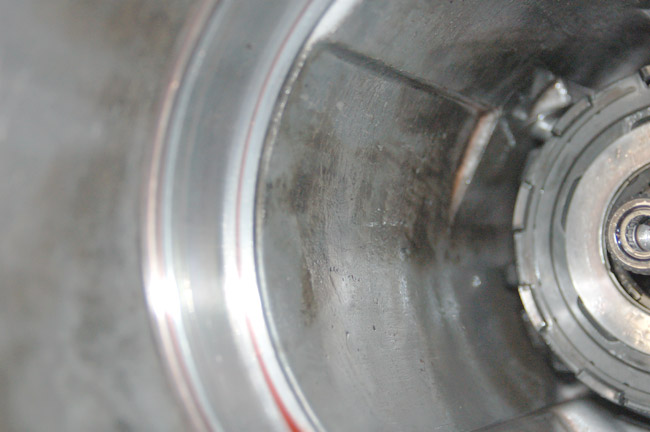

Obudowa od środka ma lekkie przyszarzenia jakby od temperatury, ale nie są to mocne przypalenia, a zatem odstawienie od razu auta zaraz po objawach awarii teraz procentuje... chyba :)

ostatni kosz - jak go wyjąć ?
trochę opiłków - nie było ich dużo, ale parę takich "kupek" wydłubaliśmy
obudowa od środka
pierwszy kosz od strony dzwona - to on trze przy kręceniu nim ręką na blacie
wyjęte kosze - najbliżej jest kosz od strony dzwona
