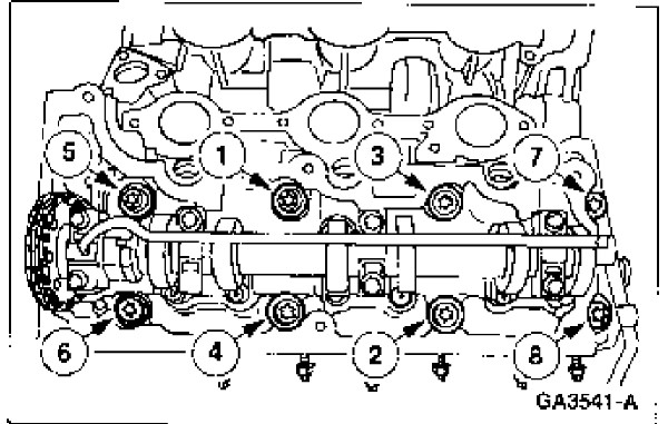

Sprawa jeszcze dokręcenia głowic ,z jaką siłą i kolejność ,proszę o pomoc :!: :!: :

kolejność dokręcania szpilek głowic jak w każdym aucie(od środka,po przekątnej,do okoła :-D )co do siły jak ci strzeli w łokciu to już wystarczy.nie mam danych z jaką siłą dokręcać-osobiście nie używam dynanometru.
Re: wyciek ze skrzyni biegów od strony dzwigienek
2008-02-02, 18:03
Maniuś podał mi tak :
60Nm
80Nm
potem 90°
ale dla pewnosci sprawdz co pisze na uszczelce 8)
