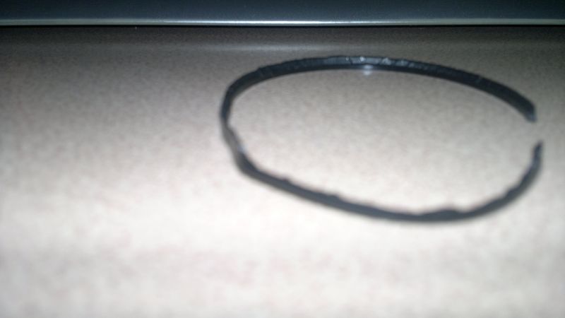

Witam dzisiaj wymieniałem filtr oleju i znalazłem taki chyba uszczelniacz był w jednym z kanałów udało mi się go wyciągnąć .Teraz moje pytanie do was skąd on morze być i wyniku jego braku co morze nie działać. Dodam ze skrzyni jeszcze nie skreciłem tak więc czekam na szybką pomoc
byl gdzieś tej wiekkości
ten uszczelniacz był tu

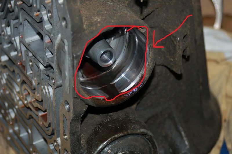

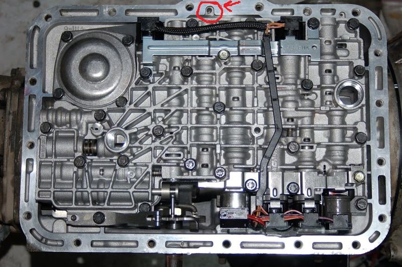

Obok zaznaczenia masz z boku tłoczek ,ale nie wydaje się możliwe ,aby uszczelniacz przepchnęło przez ten otwór .

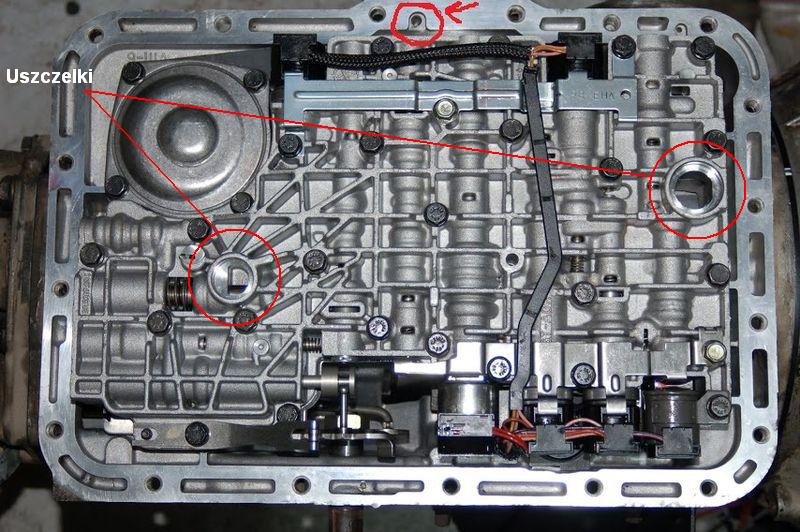

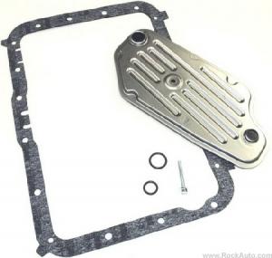

wielkość to raczej trudno ocenić ze zdjecia ale wnioskuję, ze jest to uszczelniacz, który zakłada się na filtr przy wymianie... może zsunął się? składaj skrzynię... nie zapomnij o uszczelniaczu... :-/

Nie no skrzynia to raczej A4LD... a uszczelniacz pewnie zsunał się z filtra - metalowy filtr gdzie na króćce zakłada się uszczelki przed założeniem... na twoim zdjęciu zaznaczyłem gdzie króćce wchodzą - no i tam zakłada się gumowe uszczelki.

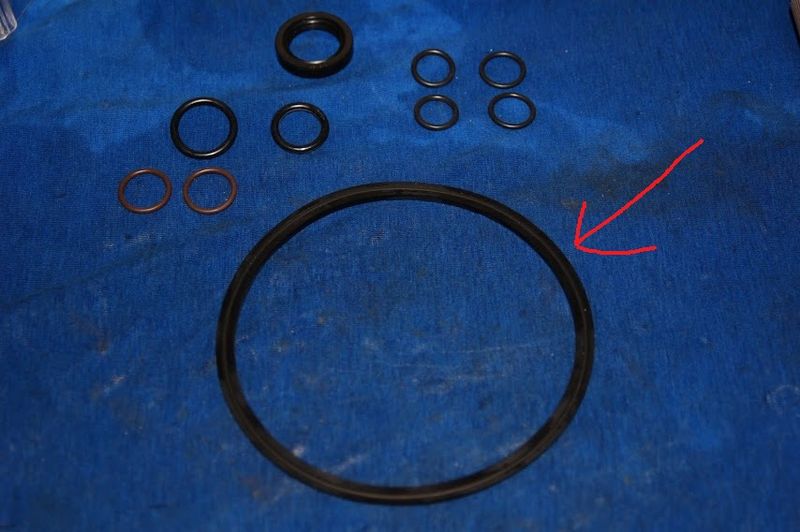

tej wielkości nie sądze aby był - zaznaczony na mojej fotce (te uszczelki na niebieskiej szmatce) oring to rozmiar odpowiadający oringowi serwa o którym pisze mastan. Na 99% to będzie oring z filtra jak pisze jankes. Zmierz średnicę to wtedy można pogdybać. I uzupełnij profil, bo nie wiadomo jakiego exa masz :)

Witajcie dzisiaj sprawdzałem i to nie na pewno oringi z filtra wielkością jest taki jak zaznaczyłem na zdjęciu a tak w ogóle to miałem problem z o/d nie przerzucał mi na piąty bieg zaczynała mi mrugać tak przy prędkości 60-70km/h. Morze to mieć coś z tym wspólnego dodam jeszcze że ten oring wystawał jakieś ze 3cm z tego otworu i był zagięty tak jak by go uszczelka zatrzymała

Dzisiaj nie dam rady bo auto stoi u kumpla w garażu a wszystko tam zostało ale wielkością najbardziej odpowiada mi na oring z serwera

Na moje to ten oring nie jest okrągły tylko ma taka falbankę a to by znaczyło że jest z jakiegoś tłoka od kosza. Na pewno nie od serwa taśmy.
Teoria jak się to tam znalazło jest prosta jakiś idiota wcześniej grzebał w skrzyni i wsadził oring na tłok serwa. A że ten otwór to powrót oleju to wypchnęło.

Nie wytrzymałem i podjechałem do kumpla i tak wymiar średnica 6cm nie wiem czy ten oring jest cały ale chyba tak ten oring jest jak kolega Albricht pisze jest płaski teraz pytanie z kąt konkretnie on bedzie jak myśle to skrzynia w duł czy da sie jakoś wymienić ten oring bez wyjmowania i gdzie dostać taki oring
