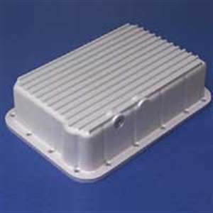

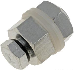

Są dostępne różne, skręcane i wspawywane - wstawiałem i korki spustowe i czujniki temperatury oleju... żadna filozofia - trzeba tylko pamiętać, ze za dużo miejsca tam nie ma.
na zdjęciu dostępny koreczek skrecany - żadnego lutowania czy spawania - wiertarka potrzebna tylko... wspawywany jest lepszy bo więcej oleju spłynie choć ja wstawiałbym korek spustowy w przetłoczeniu skąd filtr ciągnie olej... albo wstawić dekiel taki jak z drugiego zdjęcia...
