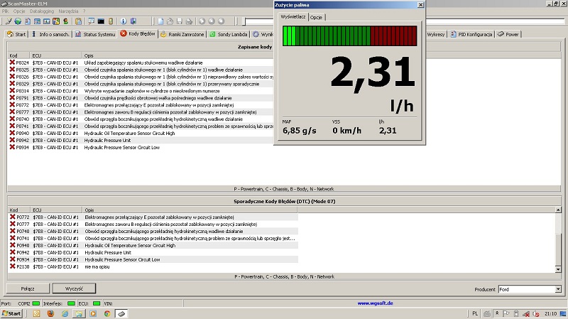

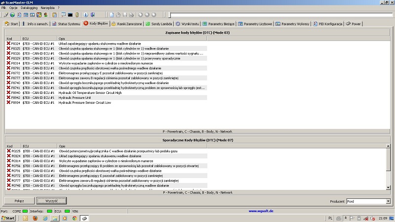

Albricht masz prawo się wkurzać i najchętniej zajechałbym do Ciebie i dałbym ci to do zrobienia. Ale niestety po ostatnich wydarzeniach, z kasą sie nie przelewa. Dzisiaj zczytałem błędy i wyszło mi coś takiego. Jeżeli udało by mi się to zrobić z Twoją pomocą na pewno się odwdzięczę. Sprawdzę to na co zwróciłeś uwagę i proszę jeszcze zerknij na te błędy

A więc tak błędy 324, 325, 326, 329 jest to nieprawidłowe spalanie stukowe co teoretycznie nie ma wpływu na pracę silnika.
P0314 jest prawdopodobnie spowodowany powyższymi błędami.
P0791 nie prawidłowa praca Intermediate Shaft Speed Sensor (skrzynia)
Reszta błędów dotyczy skrzyni i elektrozaworów.
