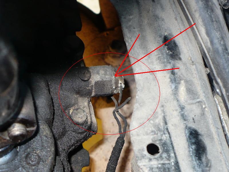

skrzynia manualna i jakiś czujnik - co to może być?
2008-02-15, 12:42
co to za czujnik?

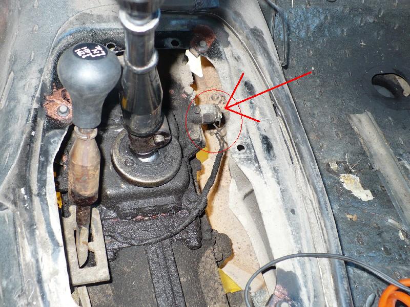

wsteczne działają. A ten ma jeden przewód urwany
Drugi taki jest pod drugiej stronie i przewody całe.

a 4x4 low masz?
bo to chyba jest sygnal do reduktora ze skrzynia jest na N 8)

Neutral Sensing Switch
All manual transmission vehicles are equipped with a neutral sensing switch. The neutral sensing switch signals the vehicle on-board computer, which allows the vehicle to start only when the transmission is in N.
Czyli prawdopodobnie po urwaniu można odpalić na biegu.

Low mam a jakże!
:D
kurde ten obrazek jakiś niewyraźny. Gdzie przód a gdzie tył? to od czego jest ten drugi?

ale LOW możesz wrzucać tylko na luzie, czy na każdym biegu :)
jeśli na każdym to będzie czujnik pozycji N
Re: skrzynia manualna i jakiś czujnik - co to może być?
2008-02-15, 22:25
dokładnie to... tylko dlaczego jest przerwany? jakbyś kable połączył wtedy komp wie, że jesteś "na luzie" a jak przerwany to wiecznie na biegu... według mnie. Więc jeśli spokojnie możesz go odpalać to jest OK...
manius - 4X4 będzie bo on ma i skrzynię i reduktor manualny... w ruchu nie włączysz 4X4 low - dopiero jak wciśniesz sprzęgło to możesz przełączyć - manual ma inaczej niż automat.

nie wiem czy zwróciliście uwagę że namrod ma reduktor manualny a nie na shiftmotorku więc czujniki żadne mu niepotrzebne.szarpie wajchę i napęd załączony.w związku z tym że fabrycznie jest tam jakaś japońska sprzynka to wydaje mi się że czujnik jest do tego by odpalać silnik z wciśniętym sprzęgłem kiedy jest na biegu-czyli jest to czujnik luzu który ktoś unieszkodliwił z jakiegoś powodu.ja bym się nad tym za długo nie zastanawiał.

Nemrod,
chrzań ten kabelek. Działa auto? Działa. No to po ptakach. A swoją drogą, dlaczego to takie usyfione od jakiegoś oleum jest? Kubek z kawą Ci się wylał czy co? No, z kawą sypaną oczywiście.
Jash
2008-02-15, 23:49
Jash, ...a napędy naprawiłeś? :P :evil:
Niewiem dlaczego to uwalone? Otworzyłem to pierwszy i oto co zobaczyłem.
może to umyc?
