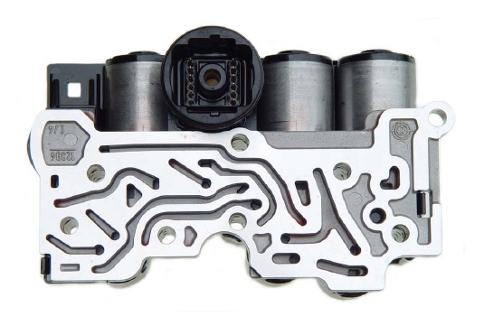

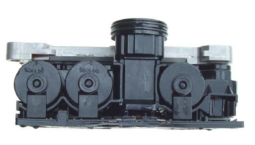

Nie masz innego ujęcia tego elementu?

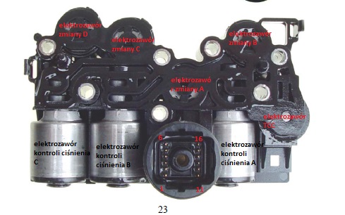

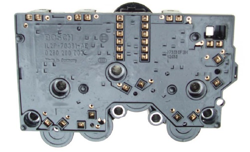

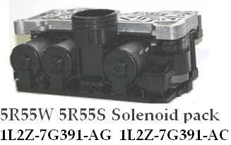

Tu masz inne zdjęcia:
5r55w-complete.pdf
A tu cała budowa skrzynki
(6.38 MiB) Pobrany 436 razy
Ostatnio zmieniony 2014-01-10, 18:46 przez kaczy998, łącznie zmieniany 1 raz.
Re: Migająca kontrolka OD i błąd P0796
2014-01-10, 19:39
Ten schemacik skrzynki też mam. Powiem szczerze, nie mogę się wyznać z tych obrazków. W opisie elektrycznym są 4 elektrozawory a w zdjęciach widzę tylko 3 (chyba że jakoś źle patrzę, co też jest możliwe) te 3 jednakowe powinny być OK, winą obarczał bym ten czwarty, ale nie jestem w stanie jednoznacznie pokazać który to jest. :oops:

4 to może lockup?

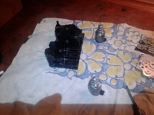

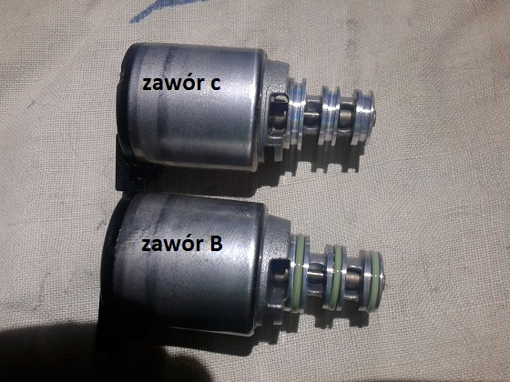

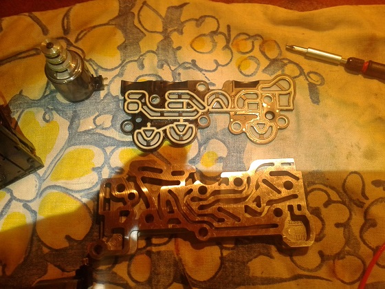

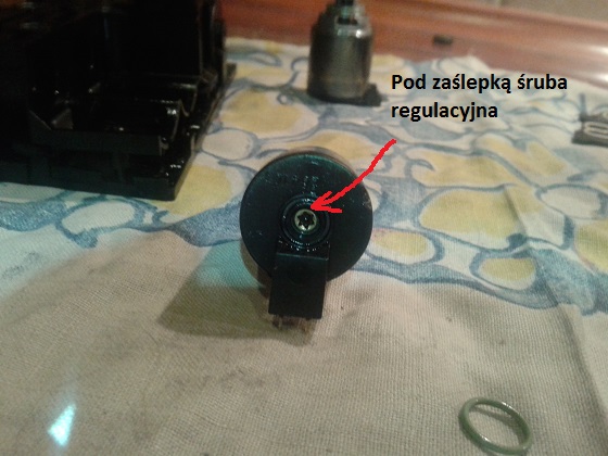

Sprawdziłem moje stare elektrozawory i tam również elektrozawór kontroli ciśnienia C kuleje. Udało mi się rozebrać i porównać elektrozawór B z C i wydają się identyczne. We wtorek wyciągam moje elektrozawory i porównam. Jeśli tam również padł ten elektrozawór to podmienię go ze starym B. poniżej pokaże wam zdjęcia
A to reszta płyty
winne mogą być też te oringi - zauważyłem mały przeciek podczas testowania działania zaworu c
Wyciągnięte elektrozawory

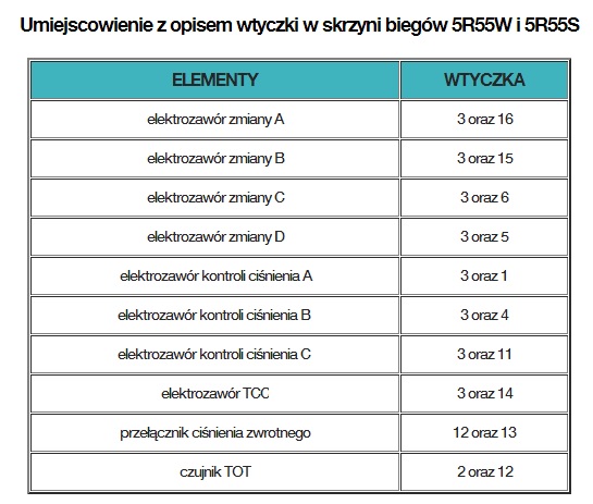

Rozpiska rozmieszczenia elektrozaworów i złącza
rozpiska złącza.jpg (49.15 KiB) Przejrzano 9358 razy
Złącze - rozpiska pinów
2014-01-12, 22:51
Błąd dotyczy zaworu C o czym pewnie wiesz.

2014-01-12, 23:28
Tak, wiem. Zastanawiam się czy w razie czego ten stary zawór B mogę wsadzić w miejsce tego walniętego - wyglądają identycznie. Wymienię tylko oringi na nowe bo ewentualny przeciek pewnie też będzie miał wpływ na działanie.
2014-01-13, 05:40
W przypadku zamiany musisł byś sprawdzić na sprawnych ich oporność. Próbował bym zadać pytanie w tej sprawie w midpartsie, może oni wniosą coś nowego i konkretnego w temacie.
