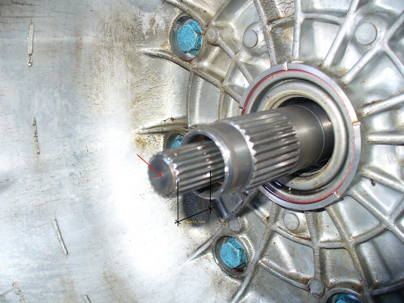

Klubowicz lekwp
Posty: 1412
Lokalizacja: Częstochowa
Re: ASB brak reakcji
2014-04-28, 14:30
Wałek za każdym razem na swoim miejscu.
Fotka autorstwa MirEx68. ;-)
Waldemar
2014-04-28, 14:49
jeszcze ewentualnie nawalił sam reduktor i masz na N tarczkę od shiftmotora ustawioną ale to coś więcej może Ci resetx powiedzieć
taaa specjalista od shiftmotora ;)
ale tak jak pisze Radek, warto to sprawdzić bo to tylko 3 śrubki a może wiele pracy zaoszczędzić czasami :)
