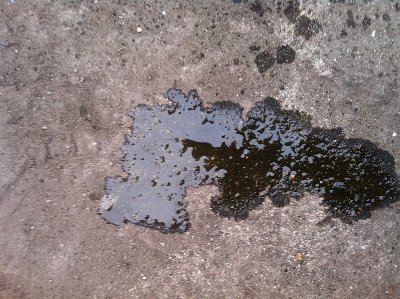

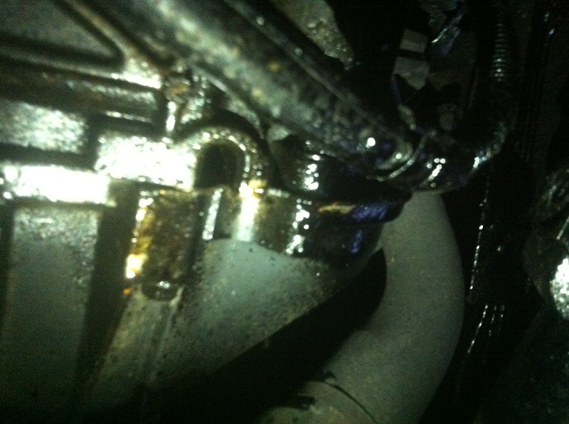

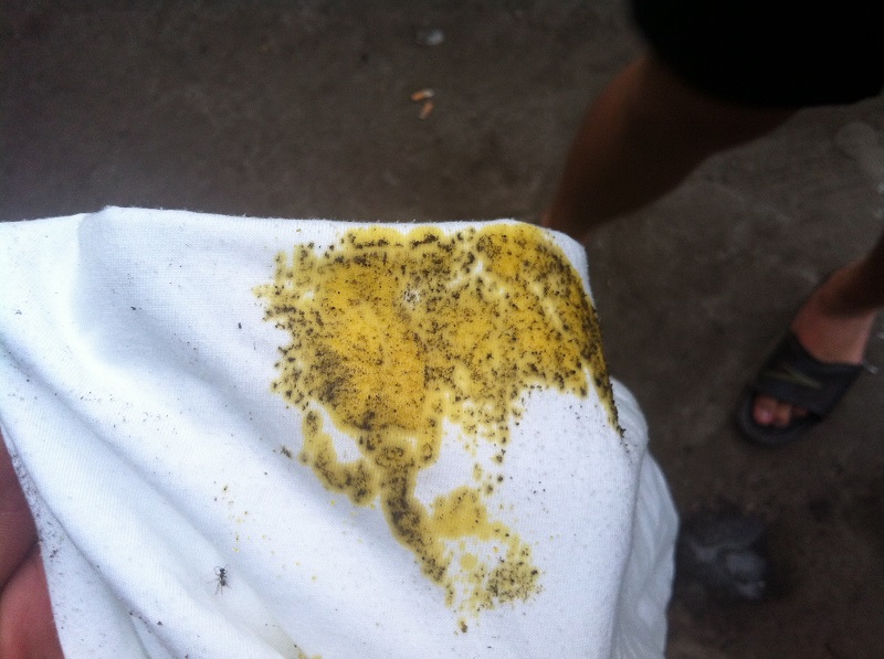

Panowie taki problem,
przy rozgrzanym silniku zauważyłem wyciek (już po raz drugi)
z konkretów:
- wyciek raczej mały (ilość substancji)
- kolor żółtawy
- wrażenia dotykowe takie że za rzadki na olej za gęsty na jakiś inny płyn
załączę kilko fotek, na szmatce jest zebrany płyn z ziemi więc nie sugerujcie się piaskiem
pytanie:
- z czego może być taki wyciek i jaka to może być substancja?
FORD EXPLO I
94r.
automat
sugestia jednej osoby to "simeringi na wale do wymiany"
co sądzicie?
pytanie z innej beczki, gdzie jest wlew oleju do reduktora,skrzyni i jak można sprawdzić jego poziom?
jakim olejem zalać?
z góry dziekuję

Na mój gust z tego co napisałeś o kolorze i konsystencji płynu stawiam na płyn chłodniczy.
Olej silnikowy - to kolory od bursztynu (brązu) do czerni (zależnie od stopnia przepracowania)
Olej z ASB - kolor czerwony
Płyn chłodniczy - kolory różne -różowy, żólty, zielony (w zależności od producenta) no i bardziej rzadki niż olej.
Są ludzie u których w ASB też można znaleźć czarny.

a klima?? ten olej w klimie chyba bardziej zielonkawy jest

tak, klima jest bardziej zielonkawa i sprawdzałem specjalną lampą UV więc płyn z klimy odpada

Pokrywa zaworów jest nie szczena ale to tylko gdybanie :D
