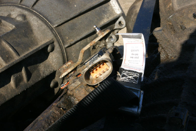

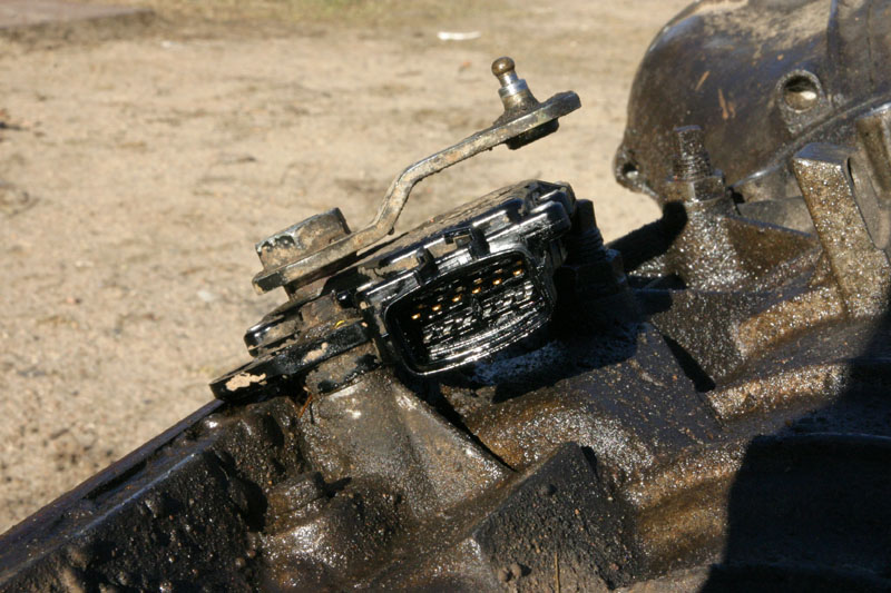

Wczoraj kupiłem ASB. Skrzynia sprawna, sprawdziłem na samochodzie.
Dzisiaj zauważyłem, że skrzynia stara i nowa różni się pewnym szczegółem.
Gniazdo wybieraka w starej skrzynie ma 12 pinów, a gniazdo w tej nowo kupionej ma 8 pinów.
Czy trzeba przerabiać wiązkę ? Czy przekładać wybierak ?
Skrzynie różnią się jeszcze dodatkowym czujnikiem. W mojej skrzyni był tylko jeden, a w tej nowo zakupionej są dwa - ale to chyba mniejszy problem ?
IMG_9551_gniazdo wybieraka - skrzynia nowa.jpg (105.08 KiB) Przejrzano 8866 razy
IMG_9550_gniazdo wybieraka - skrzynia stara.jpg (130.24 KiB) Przejrzano 8866 razy

a nie kupiłeś przypadkiem 4R55E ? na 100% to skrzynka z SOHC ?

dostał albo od OHV-ki albo od Sierry

Wyjęta została z OHVki, ale wcześniej siedziała w SOHC - tak twierdzi wiłaściciel
obawiam się, że tak jednak nie jest...

Czyli nie będzie pasowała ?
Explo II
Re: Gniazdo wybieraka
2015-02-17, 15:28
ano nie :(

To jest 5R55

wg. katalogów wybierak w tej wersji wychodził 95-96... choć rzeczywiście jest opisywany jako 4r44e/5r55e
http://www.makcotransmissionparts.com/D76410E.html
4R44E / 5R55E 1995-96

nie podejdzie :-P

Kojocie, ale tu do sohc potrzeba, a z Twojego posta wynika, że mowa o ohv...

Z OHV do SOHC nie podejdzie.

Panowie czytać uważnie jest na skrzyni speed sensor, więc jest to 5R
Przekładamy pozycioner i po temacie.

nie rozumiem jak podejdzie jak się liczba pinów nie zgadza?
