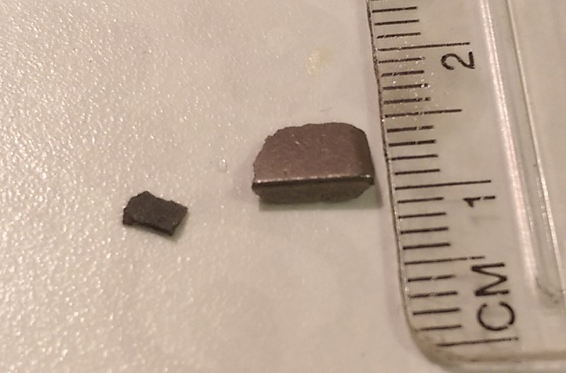

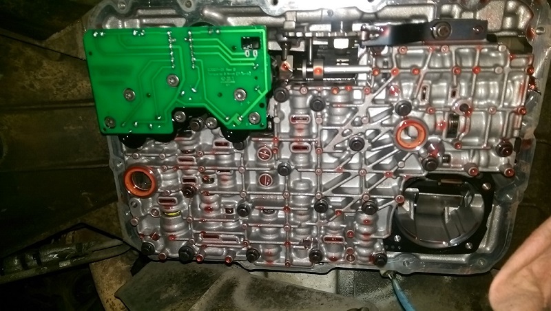

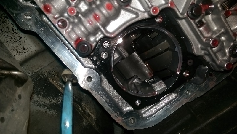

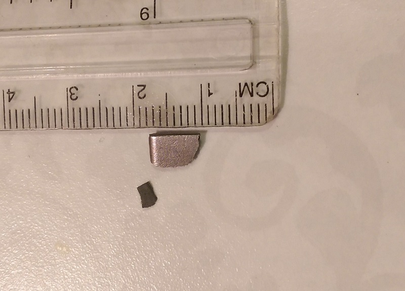

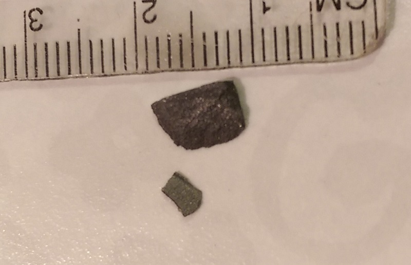

Po rozmowie telefonicznej z albricht zdjąłem miskę i rozebrałem siłownik od taśmy wstecznego. W środku niespodzianka na tłoku leży malutki kawałek metalu natomiast pod tłokiem większy. Nie mam pojęcia skond ten większy mógł się dostać bo kanałem olejowym raczej bez szans. Po skleceniu wszystkiego do kupy i zalaniu olejem jazda próbna. Na początku biegi zmieniały się bardzo twardo było czuć delikatne szarpnięcia, jednak z przejechanymi kilometrami z różną prędkością biegi wchodzą już delikatniej. Tak samo było po przełączaniu D na R mocne szarpnięcia na początku natomiast po paru ruszaniach i cofaniach jakby lepiej bardziej miękko. Mam nadzieję że się skrzynia jeszcze lepiej zaadoptuje. Ciekawi mnie jeszcze skąd ten kawałek metalu. W załączeniu są zdjęcia tych kawałków i płyty sterującej.

2015-08-27, 22:07
Te kawałeczki są ze skrzyni z jakiegoś bliżej nie określonego elementu, czas pokarze co przestanie działać.

2015-08-27, 22:28
Mi to wygląda na resztki taśmy sugerując się chropowatością po jednej stronie wskazuje na taśmę reverse. Tak jak Mirek napisał czas pokaże.
