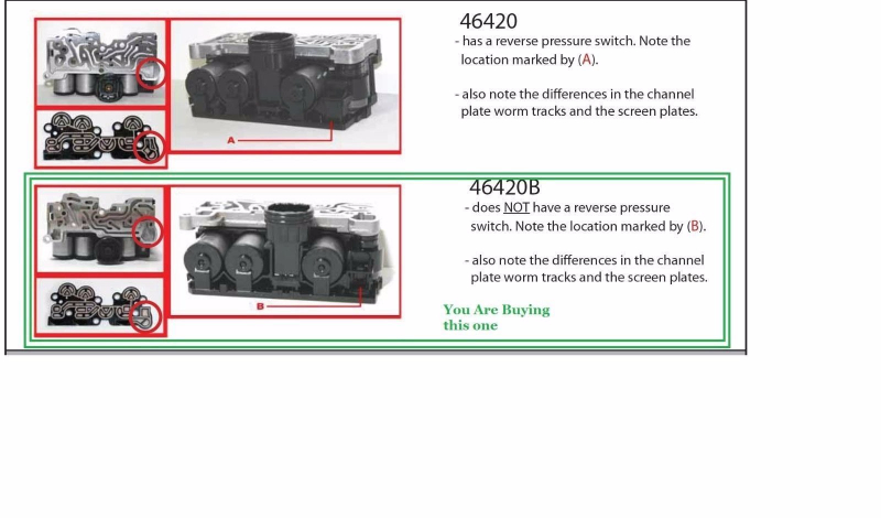

hmm w mojej łysej głowie rodzi się jedna wątpliwość. W opisach na ebay jest napisane że od 2004 roku (all vehicles with the 5R55W & 5R55S Transmission from 2004+) w skrzyni jest stosowany solenoid pack o numerach 46420B, wcześniej był stosowany 46420. Moje auto pochodzi z 2004 roku, czy ktoś jest w stanie sprawdzić mi, ew jak ja jestem w stanie sprawdzić który zestaw powinienem zastosować? Czy da się bez zdejmowania miski?

nie wyjmiesz zestawu to się nie dowiesz, ja np w 2003 i 2005 miałem takie same

ciekawa sprawa, bo to tylko jeden ze sprzedawców na ebay o tym wspomina, Cała reszta sprzedaje model z literką B jako właściwy od 2002 do 2010 roku
