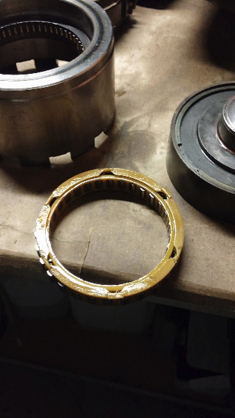

Czy brak wystających łopatek ma wpływ na działanie koła overdrive? Czy można takie łożysko zanotować? Skrzynia działała normalnie przed demontażem. Czy zakładał ktoś kiedyś coś takiego i czy może to mieć wpływ na eksploatacje skrzyni?

słodziutki :D to jest jednokierunek ;-) jeżeli skrzynia działała poprawnie to jak najbardziej możesz użyć go ponownie aczkolwiek przy remontach skrzyń które zakończyły swój żywot (przebiegowo) zaleca się wymiane gdyż nigdy nie wiadomo kiedy może przestać działać taki jednokierunek a wtedy od nowa rozbiórka ;)
