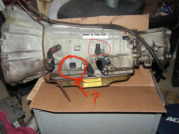

Dołączam foto, może tutaj brakuje masy? Cała reszta - wtyczki etc., ciężko mi było sprawdzić po ciemku i nie udało mi się dojść do wtyczek spod auta.

stawiam na wtyczke posprawdzaj czy piny się nie wysunęły

Jeśli masz rację, to chyba oszaleję z radości, bo znowu mnie przybiło to wszystko :D
Chodzi o tę wtyczkę?
Pod auto wlazłem, ale nie wiedziałem za co się zabrać..
Jak najlepiej ją sprawdzić? :D

jeżeli tu rozpinałeś to tak :) ale sprawdziłbym jeszcze nad dzwonem bo za dużo głupot wyskoczyło potem zniknęło ;)

Pierwsza od lewej to do zaworów tej drugiej opisanej what is this for u ciebie nie ma jet tylko ta trzecia trochę wyżej
