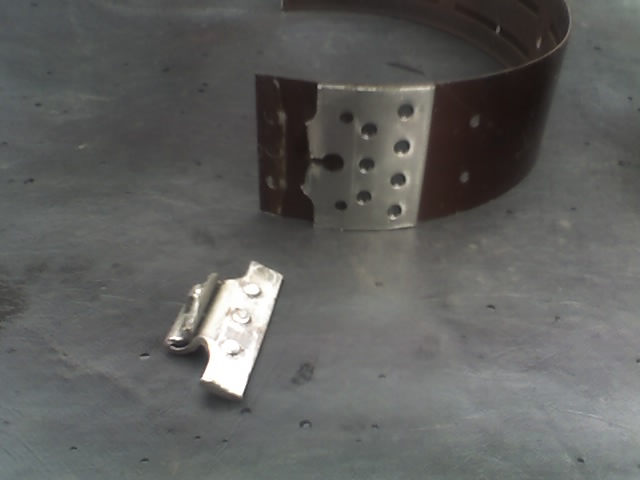

dzięki maniuś,ale okazało się że ten błąd jest skutkiem a nie przyczyną niedomagań skrzynki.

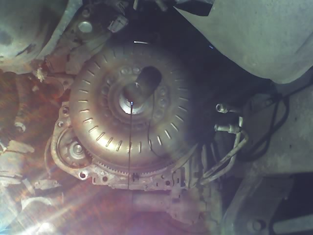

wymontowałem ją dzisiaj z auta i rozedrałem.zdecydowałem się na to bo już po odkręceniu miski były w niej pourywane części skrzyni.

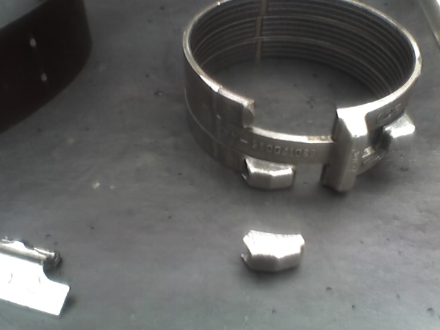

uszkodzonne zostały dwa pasy chamujące od sprzęgła do jazdy w przód oraz od wstecznego.tak na prawdę nie mam pojęcia jakim cudem ten samochód jeszcze jeździł.wygląda na to że pękł pas od wstecznego i ułamana część zniszczyła drugi pas.całe szczęście że na tym się skończyło bo mogło być dużo gorzej.
części dzisiaj zamówiłem i może w poniedziałek dotrą ale mogą też być w połowie tygodnia.
pozatym auto w super stanie,aż miło się robi.żadnych wycieków,zardzewiałych śrub-auto jak z salonu.

No niesamowite :eek: po tym co znalazłem w naszej skrzyni dziwiłem się że jeździł i to pod znacznym obciążeniem, ale jak to powyżej jeździło w przód i tył, to wymiękam... przestaję już próbować zrozumieć jak te niby "słabe" skrzynie potrafią jeździć z takimi rozwałkami...

tak,teraz tylko poczekam na części i składam skrzynkę.o olej miałem właśnie zapytać,średnio wygląda.jest trochę przypalony i myślałem żeby go zmienić.poza tym skrzynka w bardo dobrym stanie.to uszkodzenie to wynik zmęczenia materiału lub efekt wrzucania wstecznego przy zbyt wysokich obrotach silnika.

tak na prawdę ja nie wiem jakim cudem on w ogóle jechał do przodu.wsteczny był bo urwała się tylko jedna blokada z taśmy a druga trzymała chociaż była już nadłamana,ale bez tej drugiej taśmy że on jechał to się naprawdę dziwię.zdaje się że on dwójkę pomijał i po 1 było 3.dlatego tak wysoko ciągnął po ruszeniu a potem obroty mocno spadały.
