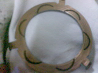

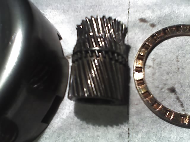

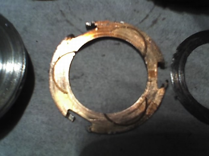

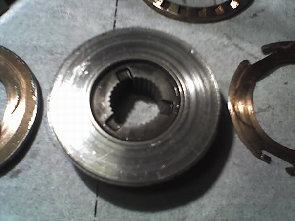

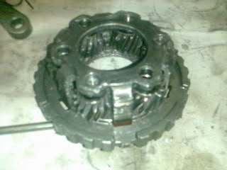

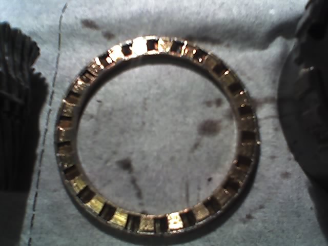

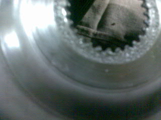

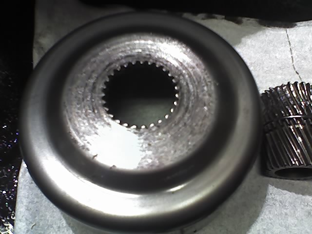

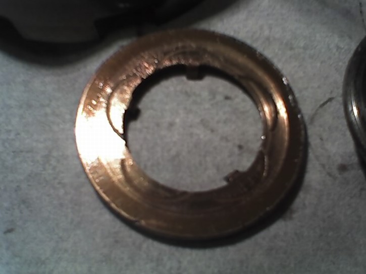

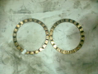

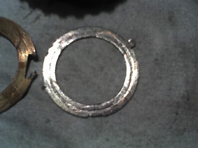

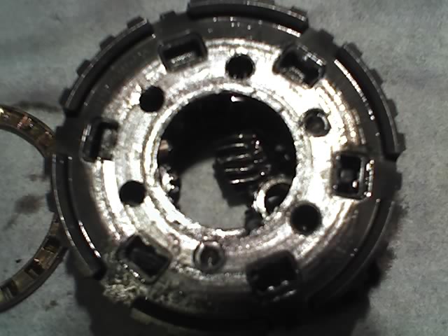

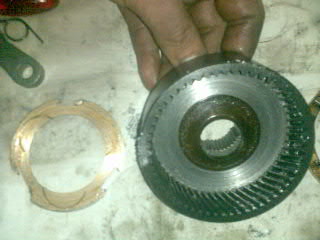

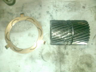

pare fotek
koło zembate wewnętrzne planetarki tylnej + panewka oporowa planet. wew..jpg
koło zembate wewnętrzne planetarki tylnej + panewka oporowa planet. wew..jpg (15.05 KiB) Przejrzano 5938 razy
planetarka tylna.jpg (14.1 KiB) Przejrzano 5938 razy
2
Bieżnia wewnętrzna sprzęgła jednokierunkowego niskich biegów-low.jpg (13.14 KiB) Przejrzano 5938 razy
koło zembate planetarki przedniej i tylnej i panewka oporowa planetarki yylnej.jpg
koło zembate planetarki przedniej i tylnej i panewka oporowa planetarki yylnej.jpg (12.69 KiB) Przejrzano 5938 razy
Re: zmielona skrzynia asb
2008-04-22, 19:33
a masz fotkę shella?
kizio 730
Posty: 252
Lokalizacja: Pomorskie
2008-04-22, 19:37
tragicznie wygląda koło zębate wewnętrzne planetarki,shel niedostał aż tak po dupie( zaraz zrobie jakieś foty) panewka która po nim biega jest troche porysowana no a planetarka się rozpadła

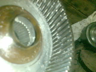

[ Dodano: 2008-04-22, 19:53 ]
shel
koło zembate wewnętrzne planet. tylnej.jpg (15.07 KiB) Przejrzano 5921 razy
2008-04-22, 20:32
shell jest ok.w miejscu gdzie chodzi panewka jest malina.za to tą panewkę lepiej jak byś miał nową.najlepiej kup komplet panewek około 200zł ale ja kupowałem ostatnio i tej na shella nie było w komplecie.popytaj w tej sprawie w midpartsie.reszta to faktycznie złom.ewentualnie te bieżnie wewnętrzne możesz zostawić.nie wyglądają tragicznie a i ciężko je kupić.

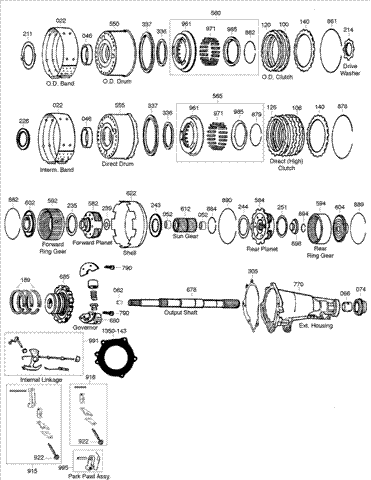

planetarka wstecznego
bieżnia tej planetarki
granat(zębatka wewnętrzna planetarek)
resztę musisz im pokazać na rysunku lub zdjęciach
