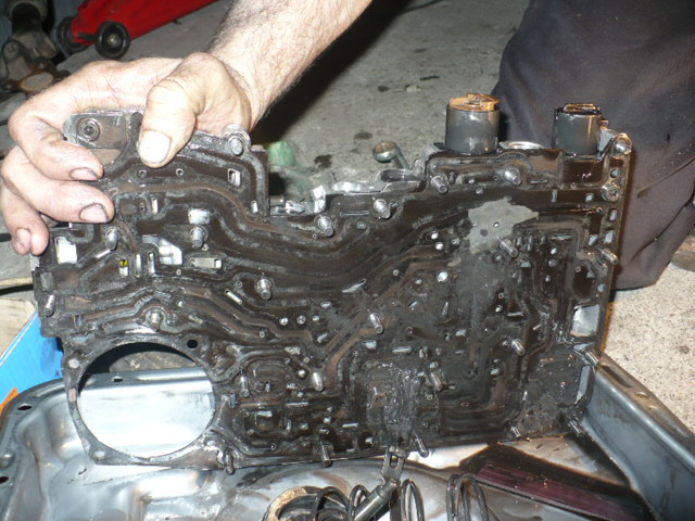

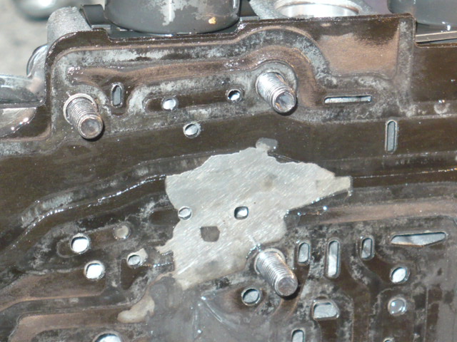

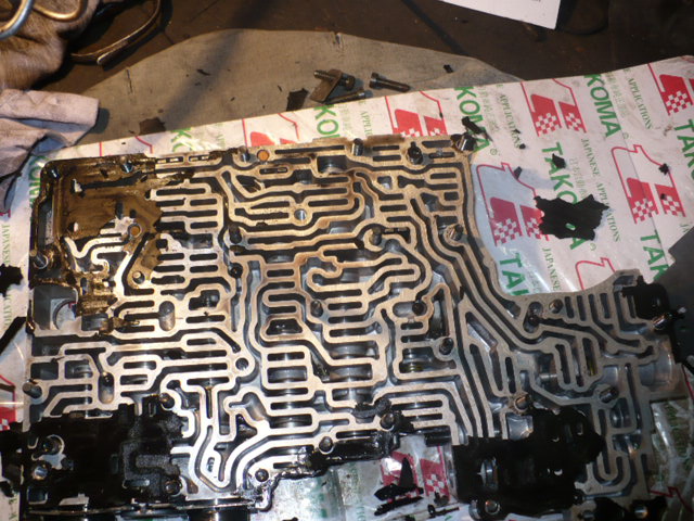

dzisaj w końcu zaczeliśmy rozmontowywać skrzynke bo autko z dnia na dzień przestało jeżdzić do przodu, i na dzień dobry taki widok (zmiast oleju czarna maż i ubytki w uszczelce plyty sterującej

Witam widze że zdiełeś płyte sterującą czy mozesz wrzucic fotki jak są rozmieszczone u ciebie zaworki kulkowe i ile ich jest
Są one umieszczone pod blachą separującą i są to małe kulki gumowe będe wdzięczny ,ps tylko ostrożnie zeby ci nie powypadały

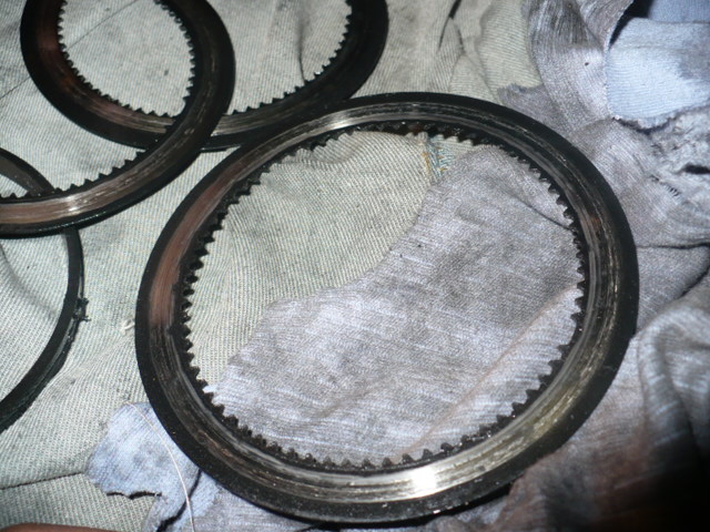

Marcin Koło, ten olej nie jest za ciekawy wskazuje na spalone tarczki albo jakieś pasy chamulcowe dokładnie przeglądnij te elementy tylko mnie ciekawi w jaki sposób wcieło ten kawłek uszczelki
Marcin Koło
Posty: 632
Lokalizacja: Koło
Re: zmagania ze skrzynią
2008-05-07, 08:12
Daniel mi na pw napisal że prawdopodobnie przy rozkręcaniu gdzieś się oderwała ale rano dziś sprawdzilem w garażu i nie znaalazłem tych kawałków
dziwna sprawa

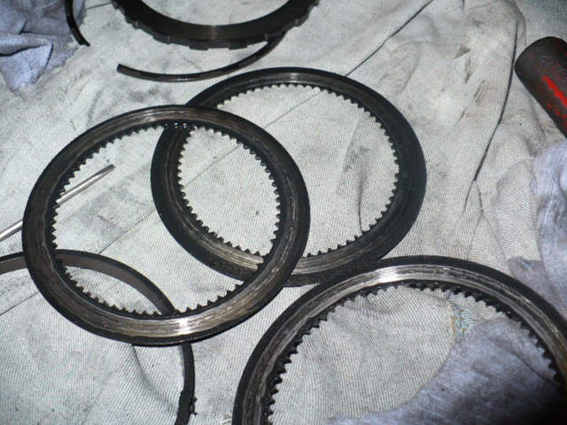

Co do oleju to ja robiłem wymiane w marcu wtedy też wyleciał nie zaciekawy,
ale to co widze teraz to ja jestem w szoku na fotce tego aż tak nie widać ale prawie na każdym elemencie jest czarna maż konsystencją przypominająca masło.
Sąsiad z ktorym "grzebiemy w skrzyni" stwierdził że jakby nie widział że wymieniałem olej to uznał by że on nie był wymieniany przez kilka ładnych lat.
Ja podejżewam że efekt ten to skutek tego ze zmieszałem kiedyś oleje, ale skąd ten czarny kolor??
co do tarcze i pasów obejżymy to dzisiaj
tylko dziwne jest to że auto do samego końca potrafilo ruszyć z piskiem
a potem został tylko wsteczny

Prawie na pewno coś poważnego :? masło to zapewne z mieszania olei albo od wody (brak odpowietrzenia dobrego albo za mocne "odpowietrzenie" ;) ). No ale brak jazdy to już sugeruje że coś "siłowego" poleciało w elementach OD.
A uszczelkę mogło też ciśnienie porozrywać i poszła w kanały i zmieliło ją na pył, to się zdarza, co prawda nie widziałem żeby aż taki kawał wyrwało, ale pojedyncze pasemka potrafi na pewno wciągnąć "w tryby".

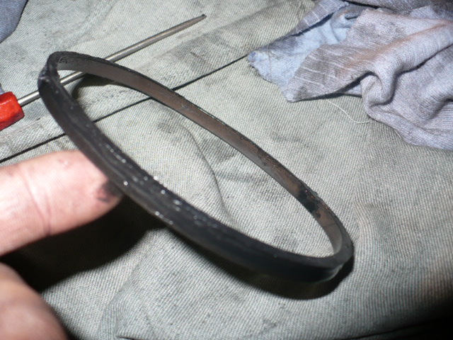

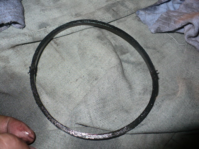

jak wybebeszysz skrzynkę,to znajdziesz jeden żeliwny kosz sprzęgłowy.wyciągnij tarczki i na dole powinno być uszczelnienie kosza(umownie można go zazwać oringiem około 10cm średnicy)stawiam na spalone tarcze na tym koszu i stopiony oring.życzę aby wszystkie mechaniczne-metalowe części były całe.
albo poprzednik coś chciał pogrzebać w skrzyni i się oderwała i tak zostawił :P

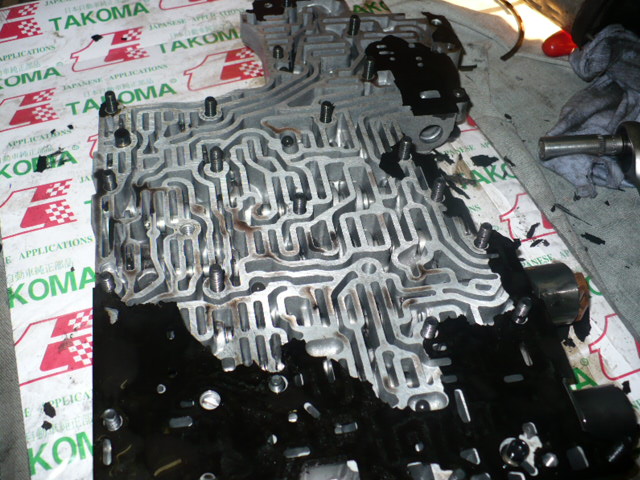

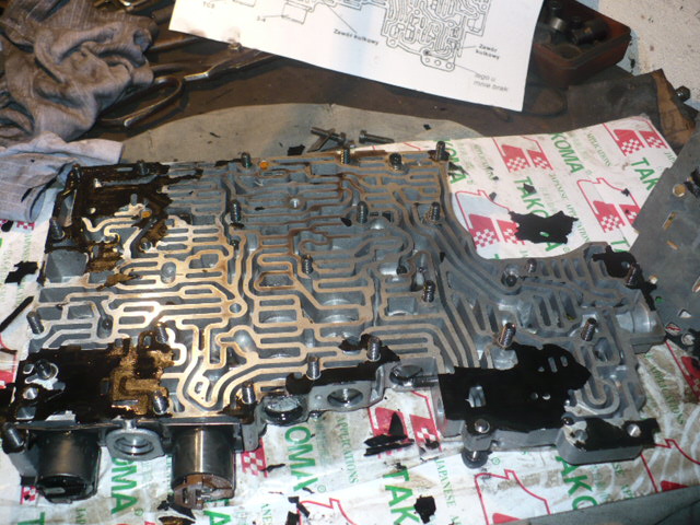

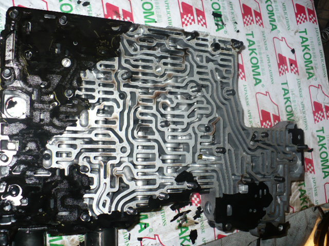

wlaśnie wrocilem z warsztatu i nie wiem od czego zacząć ,może od tego
Daniel miałeś racje i jeszcze raz udowodniłeś że wiesz o czym mowisz
a poniżej dowod na to
[ Dodano: 2008-05-07, 22:59 ]
kizio to fotki o ktore prosiłeś kulek mam 5 i dwa zaworki i dwie płytki(zaworki) a jeżeli chodzi o uszczelke to jest kompletnie spalona i trzeba ją zeskrobać co widać na fotkach
na wczorajszych fotkach uszczelka wyglądała jakby było na niej kupe opiłków, jednak to tylko tak wyglądało na fotkach

Marcin poprostu skrzynki w EX I są bardzo przewidywalne a taka naprawa jak u Ciebie to standardowy serwis po około 200 tyś km.z twojego opisu objawów wynikało jednoznacznie o co chodzi(oczywiście czasem można się zdziwić).ze skrzyniami w EX II już nie jest tak kolorowo(zabawa ze skrzynią Miki).

więc teraz ja potrzebuje pomocy z plytą sterującą
dziś ją przedmuchaliśmy i wypadła nam jedna plytka kwadratowa
zauważyłem że na całej plycie są dwie takie w tym ta jedna co wypadla
druga sprawa to w koszu gdzie jest uszczelniacz (ten ktory mi się przepalil
czy jest siedem przekladek i na końcu jedna gruba
czyli kolejność taka :
uszczelniacz-przekladka-przekladka-tarczka
pytam sie bo jakrozebraliśny to żeby zamowić mówiliśmy z sąsiadem że potrzebne jest 7 przekladek i sześć tarczek
a dziś nam brakuje jednej starej przekladki i teraz już zglupieliśmy czy zgineła nam jedna przepalona przekladka czy też o jedną za dużo zamówilem

A co do sprzęgła i ilości płytek, to w zasadzie należy składać tyle płytek ile wlezie w bęben do założonego luzu (miedzy dużym segerem zamykającym bęben a pressure platem, tą grubszą przekładką zamykającą), a nie ile było, bo mogło być źle poskładane, np. jak w naszym. Czyli powinno być tak - tłok, amortyzator (ten "uszczelniacz, ale ale - jego są dwie wysokości! starszy jest chyba niższy), potem przekładka, tarczka, przekładka, tarczka, itd, na końcu - ostatnia tarczka, gruba przekładka (pressure plate), seger zamykający sprzęgło. Po złożeniu na ile se chcesz tarczek (4, 5 lub 6, zależy od wersji skrzyni), ściskasz sprzęgło ręką i mierzysz szczelinomierzem luz miedzy segerem a pressure platem, ma być ok 1,5mm, bodaj od 1.3 do 2.0, dokładnie reguluje się dobierając segery, ale u ciebie - ma po prostu tyle mniej więcej wyjść, jak wyjdzie o wiele za dużo, dołóż tarczkę, jak kolanami będziesz dopychał seger, to ujmij jedną tarczkę.
