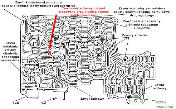

Witam 3 dni temu zamontowałem w koncu asb no i pieknie chodzi ale nie do konca więc tak ;
Rano lub bo 4 godzinnym postoju nie zapina mi 2 ale jak przejade z 300 metrów lub przycisne mu do 4 tyś. to wszystko wraca do normy i biegi zmienia wręcz idealnie polatałem tak ze 3 dni i myslałem że mu przejdzie ale chyba sie nie zapowiada na to.
Pasy regulowałem na oko jak składałem skrzynke i dałem im dość spory luz wszystko wzkazuje na to że coś z tym pasem od 2 biegu nie halo lub jego tłokiem lub 5 zaworek kulkowy kturego niebyło a ja go tam dołożyłem
[ Dodano: 2008-05-15, 00:56 ]
a tłok pasa OD wymieniłem bo po dłuższym czasie po wymontowaniu ze skrzynki ztwardniał na kamien ale tłoka od pasa 2 nie wyciągnełem i może jest on też taki twardy
od 1990.jpg (65.5 KiB) Przejrzano 5243 razy

Zacznij od regulacji taśm na coś lepszego niż oko, potem tłok dwójki i jak już będziesz się dobierał, to przy okazji obadaj modulator obok niego (chyba że wcześniej go przejrzałeś).

modulator wymieniałem 2 miesiące temu stawiam na regulacje pasa lub jego tłok ,no ale dziwi mnie tylko ze dzieje sie to po nocy lub długim przestoju a jak mu troche wcisne to potem jest ok skrzynka pracuje poprawnie

Nie wiem czy to coś wniesie do sprawy ale spotkałem się z podobnym przypadkiem przeglądając hamerykańskie forum i śmiałem się, że dokładnie odwrotnie do mojego :D. Pamiętam, że poradzili temu komuś:
- sprawdzić rodzaj ATF
- sprawdzić poziom ATF (to pewnie nie dotyczy)
- sprawdzić modulator (j.w.)
- sprawdzić regulację i serwo pasa
A jeden koleś napisał na koniec żeby upewił się czy śruby trzymające płytę sterującą są przykręcone z odpowiednią siłą bo to też było po jakiejś naprawie (na tym się skończył temat).
No ale u niego wcale nie było zmian na zimno a potem dopiero zaczynało cokolwiek działać.
Pomyślałem, że napiszę bo ... co mi szkodzi :)

z dnia na dzien skrzynka sprawuje sie coraz lepiej tylko jeszcze tak do 3,5 , 4 tyś obr/min i wtedy cały dzień idealnie może ten zaworek kulkowy tam nie powinien siedziec bo na schemacie z 91 r. go niema a ja go dołożyłem

ja mam z 93 i w nim jest ta kulka

tak jak pisałem z dnia na dzien coraz lepiej dzisiaj było wspaniale od samego startu z rana bieg za biegiem wchodził idealnie ,łagodnie bez szarpnięć zobacze jak przez pare dni będzie tak chodzic to nie będe szukał dziury w całym ,no a jak nie to zaczne od regulacji pasów przez tłok pasa aż do wyjęcia zaworka kulkowego.
