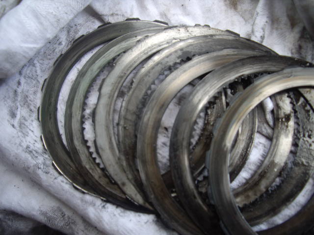

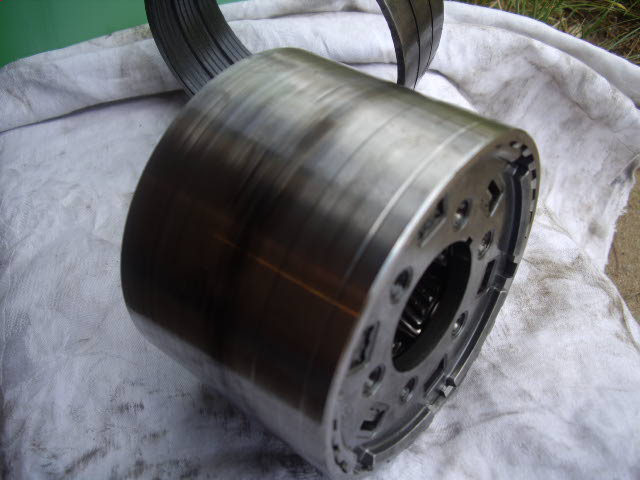

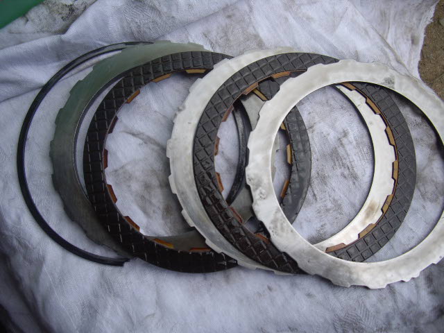

Te tarczki z pierwszego kosza są w miarę,ale te z tego dużego dwuczęściowego kosza są wszystkie pozbawione okładzin ciernych.Praktycznie gołe blachy.

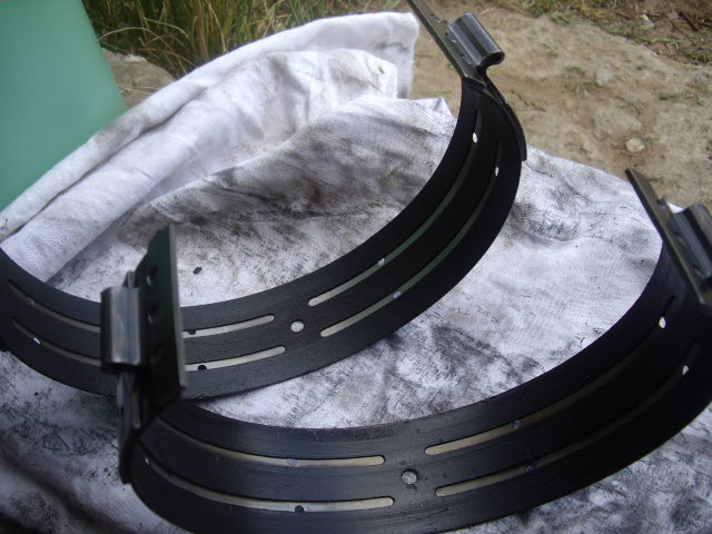

no to chyba wszystko wiesz.tarczki i przekładki do wymiany,pasy widać też nie są pierwszej młodości więc to samo,trochę pokiereszowany też jest schell(ta obudowa kosza na końcu której jest zębatka).poza tym jak przekładnie planetarne i panewki są ok to mozesz skrzynię składać.zaglądnij też do siłowników taśm(te od zewnątrz skrzyni)i sprawdź kompresorem czy działają siłowniki w koszach.

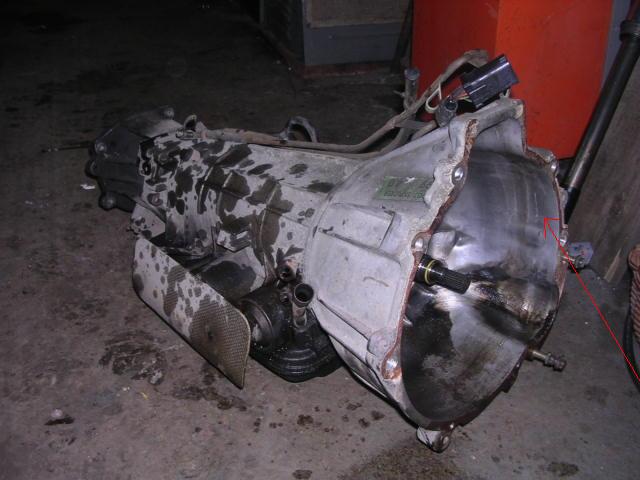

zapytam się tak czy sakładałeś skrzynię na konwenter przykręcony do koła zamachowego, czy skrzynię z konwenterem wsadonym do środka :P
jest szalenie istotne aby po włożeniu konwentera do skrzyni całość była schowana w środku. Na obudowie skrzyni są znaczniki jak głęboko powinien siedzieć w niej konwenter. jak tego nie złozyłeś prawidłowo to rozleciały się zębatki z popmy i stąd jest blrak ciśnienia.
[ Dodano: 2008-08-03, 12:35 ]
tu na zdjęciu widać zaznaczenie do kąd powinny schować się śróby mocujące konwenter :P
[ Dodano: 2008-08-03, 12:40 ]
tu masz linka do tego jak u mnie to wyglądało :P
http://www.explorerclubpolska.com/forum ... &start=120

konwenter wskakuje jak gdyby na 2 razy raz i wydaje się że siedzi a potem jak się nim trochę pokręci to wskoczy jeszcze 2 cm, dlatego jest ten znacznik, a we wszystkich instrukcjach podają aby zmierzuć jak głęboko wskoczył, nie pamiętam ile to ma być, ale ten znacznik jest pomocny. sam jak w jedynce wkładałem to myslałem że już wskoczył, a potem przy montarzu troszkę mi niepasowało i poprawiłem i wskoczył jeszcze kilka cm. jak będziesz rozbierał to obejrzyj pompę to tylko kilka śrub. A i tak będziesz musiał skrzynkę ściagnąć z auta :P

Konwerter wskakuje tak gleboko, ze jego pilot chowa się kilka mm poza obrys skrzyni. Skoro nie pompuje, to pompa na nic. Przerabialem to u siebie. Byla pęknięta wewnętrzna zębatka.
