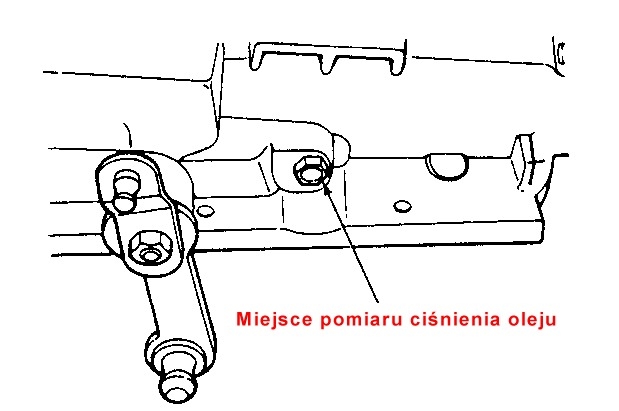

zanim wybebeszysz skrzynie
zrob tak jak Radek napisal
niech mechanior sprawdzi cisnienie lini
(jesli ma tak gleboki scaner, jesli nie to tylko manometrem)

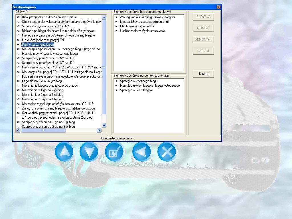

Boni wytlumacz jak to latwiej wyciagnac tlok wstecznego :shock: :eek:
od podlaczenia scanera OBD
albo sprawdzenia cisnienia lini
hmmm
przyznaje ze nie mam duzego doswiadczenia z automatami
tylko sucha teoria, raz w zyciu robilem automat z explo I bo kumpel nie dal rady poskladac :-P
ale wydaje mi sie ze lepiej najpierw posprawdzac to co jest mozliwe
zanim wyrwie skrzynie
a wedlug Olczaka "Automat.pl"
zreszta zobacz tabelke

5% że uszkodziło się uszczelnienie tłoka od wstecznego,95% że pękł pas od wstecznego.
żaden skaner nie pokaże błędu skrzyni bo to jest uszkodzenie mechaniczne a w tym miejscu nie ma żadnych czujników.
