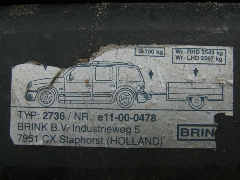

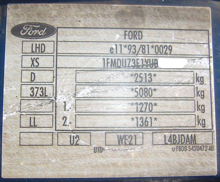

Ten temat juz byl wielokrotnie maglowany, kliknięcie w opcję SZUKAJ czyni cuda...
Wersja europa na tabliczce znamionowej ma DCM 5080 kg a samochód waży (DCM) 2513kg. Z tego wynika, że można ciągnąć przyczepę o DCM 2567 kg.
Skrzynia ma dodatkowe chłodzenie, nic nie trzeba tuningować, ale trzeba jeździć głową a nie butem.
Hak ma homologacje unijną wiec nie ma problemów z suszarkami.
