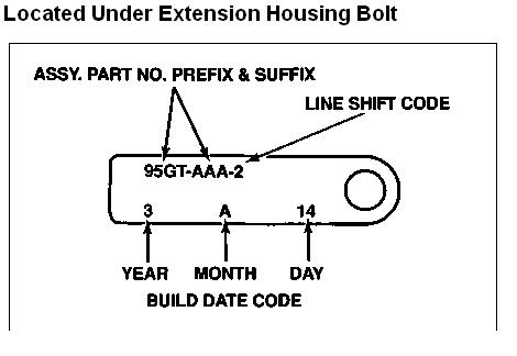

tak tez mi sie wydaje, ale czy jest gdzies na skrzyni jakas tabliczka czy cos co jednoznacznie stwierdza, ze to konkretnie ta??

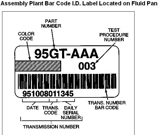

Automatic Transmission Identification
http://www.therangerstation.com/tech_li ... Trans.html
takie powinne byc tabliczki zamionowe (manual do 95)

hmm.. jezeli dobrze rozumiem fluid pan to miska olejowa
no to niestety ju jej tam nie ma.. :-/ (tez pomysl)

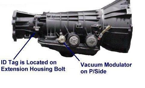

a co oznacza extension housing bolt??

Fluid Pan - miska olejowa
Under Extension Housing Bolt - patrz foto
