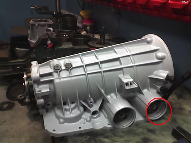

Re: ASB niezapina 4
2009-01-15, 18:19
z boku skrzyni biegów,od strony katalizatora.
na zdjęciu miejsce w którym jest siłownik.przykrywa go dekielek zabezpieczony pierścieniem zegera.na obwodzie jest nacięcie i najlepiej wsadzić tam śrubokręt i podważyć pierścień.dekelek najpierw będzie opornie wychodził a potem wyskoczy bo pod nim jest sprężyna.poleje się też trochę oleju więc nie rób tego na gorącj skrzyni.

2009-01-16, 11:03
pytanie co do siłownika bo mam go na zewnątrz ,obwódka siłownika ma być twarda czu mięka? bo moja jest twarda i z zewnątrz do srodka jest popenkana tak chyba niepowinno byc.
basstian
Re: ASB niezapina 4
2009-01-16, 11:10
Jej stan sugeruje wymianę, natomiast pytanie czy podejrzewasz oglądając ją czy mogła przepuszczać ciśnienie na jednej z dwóch powierzchni uszczelniających ?

Re: ASB niezapina 4
2009-01-16, 13:08
zdaje mi się że przepuszcza bo pęknięcia mam co 2cm po tej stronie co dolega do ścianki skrzyni
basstian
Re: ASB niezapina 4
2009-01-16, 13:18
wymien najlepiej obydwa
[ Dodano: 2009-01-16, 13:19 ]
aaaa ....z tego co pamiętam zeby zamontowac nowe nalezy najpierw popsuscic regulację pasów

Mysza
Posty: 308
Re: ASB niezapina 4
2009-01-16, 14:42
Sprawdz czy luzowanie jest konieczne. Regulacja pasów znajduje się po drugiej stronie skrzyni, patrząc po osi tłoka. Śruba zakończona kwadratem i kontra. Nie rozkręcaj za mocno żeby nie spadł popychacz taśmy..

basstian
Re: ASB niezapina 4
2009-01-16, 14:50
Jezeli uda Ci sie zamontować tłok pokonując jedynie napięcie sprezyny to nic nie luzuj
