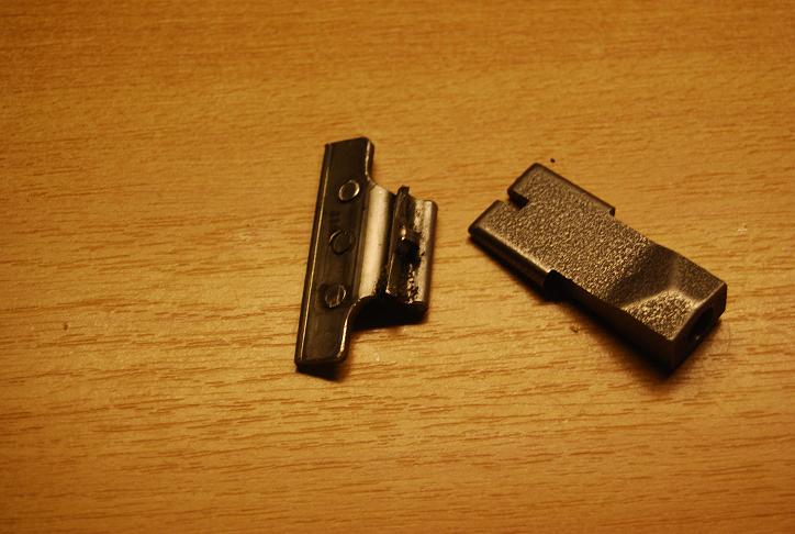

Nareszcie, po długiej walce udało się wyjąć wydech... co za makabra...
ale, ale... odkręciłem dekiel w celu spuszczenia oleju i coś znalazłem...
kto zgadnie co to?
zapuszczam się głębiej... choć wiem mniej więcej co jest do wymiany - nie chcę jednak czegoś opuścić.
Re: [EXII problem z ASB] padła piątka
2009-02-14, 20:17
zaczep pasa od OD i widełki które trzymają go od strony śruby regulacyjnej.oby nie była zniszczona gładź kosza.
są zeszlifowane nity od zaczepu więc okładniny na pasie już nie ma co za tym idzie już od dawna coś się działo z OD.jeżeli kosz się przegrzał to potrafi się zniekształcić i tarczki wewnątrz nie mogą się swobodnie przesuwać(nierosprzegla się dokońca OD).trzeba wtedy kosz wymienić bo co chwilę będą tarcze do wymiany.jest jeszcze możliwość że to wina sterowania i np.nie rozsprzęglało OD wtedy gdy nie było używane.
2009-02-14, 20:30
Nie wiem, zobaczę. Jak narazie wiem, ze części od pasa OD znalazły się w deklu... a co z pasem to zobaczymy. Myślę jednak, że masz rację i że kosz będzie do wymiany. Niestety. Mam jednak nadzieję, że pas po prostu się zerwał.
Ostatnio zmieniony 2009-02-14, 20:31 przez Jankes, łącznie zmieniany 1 raz.
2009-02-15, 22:06
No i okazało się... skrzynia rozebrana, przeglądnięta i... złożona - no prawie. Pękło mocowanie pasa tylnego. Pas nie starł się, po prostu - pękło... zrobię jutro fotkę w celu zademonstrowania - nic więcej tam się nie stało - kosz wygląda jak nowy, tarczki są w porządku. Nie wiem czy to przy okazji czy tylko tak sobie ale uszczelka pod płytą zdecydowała się, że przyszedł czas na wymianę... wszystko poza tym jest w jak najlepszym porządku. Muszę więc jutro zamówić pas, uszczelkę pod płytę główną i powinno być po kłopocie.
