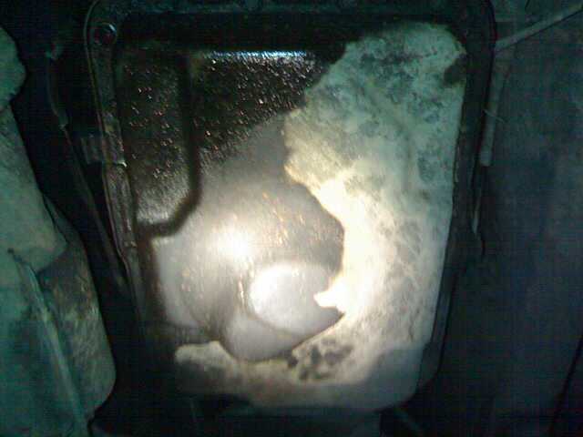

kiedys pytalem ale wyszlo ze w moim ex byly montowane 2 rodzaje asb
moze po foto miski-filtra ktos mi powie jaka to asb i jaki olej ?
[ Dodano: 2009-02-02, 23:13 ]
wiem ze ta asb 4-biegi wystepuje w 2 rodzajach i ich miski-filtry sie roznia
a czas wymiany oleju z tej niewiedzy mam strasznie przekroczony
z gory dzieki za pomoc

nie wiem czy filtr asb jest zarazem miska a moze po tym foto da rade ustalic jaka to asb 4-biegi
moze po ilosci srub ? chyba ze obydwa rodzaje maja po tyle samo ?

Z tego co widzę, to najzwyklejsza ASB o symbolu A4ld, filtr oleju znajduje się pod miską. Wymiana go kojarzy się z wymianą uszczelki pod miską no i oczywiście z całą zawartością oleju. Niestety z tego co wiem to są dwa typy filtrów, i aby się o tym przekonać należy zdiąc miskę po uprzednim wyssaniu oleju przez rurkę bagnetu, no chyba że chcesz być mokry. Olej w tych ASBekach wymieniamy co 60.000 km. a zawartość ASB to 10 litrów. O wiele więcej masz w dziale warsztat, pisaliśmy sporo na te tematy.

Jak to rocznik 1996 to na bank to nie jest A4LD

masz skrzynię 4R44E jeżeli masz silnik OHV,lub 5R55E jeżeli masz silnik SOHC.
w 1996 roku były oba silniki montowane.
filtry w tych skrzyniach są takie same(napęd na 4 koła), oleje inne.
jak nie wiesz jaki masz silnik to zrób fotkę pod maską.

po tym zdjęciu da się jednak stwierdzić jaką masz skrzynię.silnik SOHC ze skrzynią biegów 5R55E ma pod miską oleju katalizator a tu go nie widać więc masz silnik OHV i skrzynię 4R44E

zgadza sie silnik ohv ( u mnie EFI )
ale moze to byc tez A4LD ?
mam wylacznik OD przyciskiem na koncu wajchy i biegi PRND12
glownie o to mi chodzi zeby przy wymianie nie wlac tego co nie trzeba a myslalem ze jak filtry sie roznia to po ksztalcie wytloczen miski bedzie wiadomo co tam jest

masz 4R44E ale do A4LD leje się taki sam olej.wszystko masz w bazie informacji.

Tak dokładnie, jakby ktoś szukał, to w Explo jest 4R55E (4R44E to jest ta słabsza wersja, ta ze Scorpio itp), ale reszta się mniej więcej zgadza. Co do oleum, to proponuję rozeznać nie tylko rodzaj skrzyni, ale sprawdzać po roczniku, bo może być skucha (skrzynie tej rodziny produkowano przez tyle lat, że zaliczyły chyba trzy istotne generacja oleju, więc jak pójdziesz do sklepu i poprosisz olej do A4LD czy 4R55 to ktoś może wziąć rozpiskę nie z '96 tylko z '86 i dać ci nie taki olej, olej=matetriał tarczek i taśm, a to się zmieniało przez lata)
A inna rzecz - nie znam się tak do końca na tych "nowoczesnych" Ex2 itp - przełącznik OD na lewarze był we wszystkich, także z OHV i 4R44/55?
[ Dodano: 2009-02-10, 00:42 ]
A w ogóle, przerąbane ;) spojrzałem w kwity, co prawda od Scorpio, i na przykład zmiana oleju fabrycznego ze specyfikacji M2C166 na M2C202 nastąpiła w sierpniu 1996, a skądinąd robiła te skrzynie jedna fabryka z prawie takich samych części, no to teraz dopiero zagadka, co lać. Niby zawsze bezpieczniej nowszy, zawsze Ford i dostawcy twierdzą, że oleje sa kompatybilne wstecz, ale...
