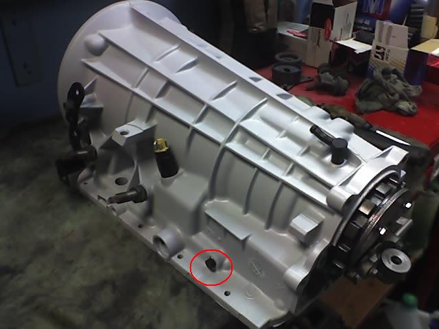

można sprawdzić.po lewej stronie skrzyni biegów,przy jej końcu jest śruba na klucz 11mm(foto).możesz ją wykręcić i odpalić auto.jeżeli zacznie sikać olej to pompa działa.
niestety bez względu czy olej poleci czy też nie skrzynię będziesz musiał zdemontować bo albo padła pompa ale coś się rozleciało co odpowiada za przeniesienie napędu.

Właśnie sprawdziłem, jest ciśnienie i to duże :cry: .
