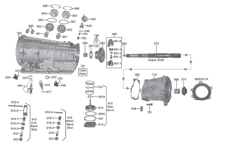

To nie wina komputera. Padł siłownik wstecznego albo uszczelka pod płytą główną przepuszcza między siłownikiem a resztą płyty.
Siłownik to numer 910 na szkicu... wchodzi w płytę od dołu. Da się wykręcić z płyty ze skrzynią w aucie.

jankes dzieki piekne za schemat , niewiesz gdzie moge dostac taka uszczelke ?
bo siłownik mam zapasowy z innej skrzyni . A chodzi ci o uszczelke pod cała pokrywa od hydro zaworów .

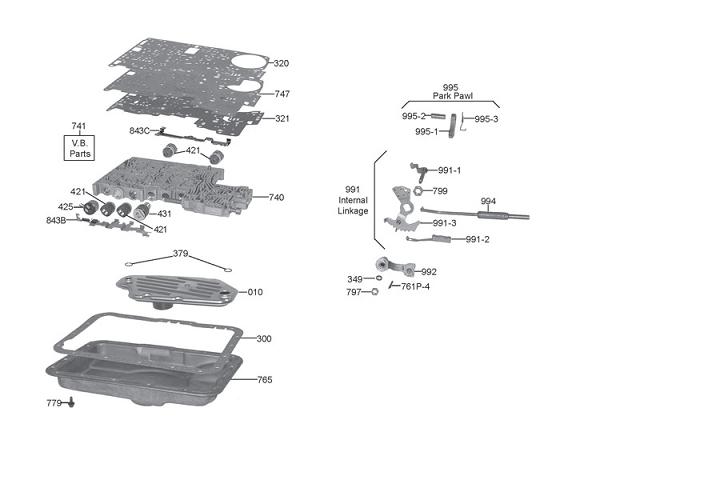

Uszczelki mam dostępne od ręki, obie - bo tam są dwie, jedna między płytą i separatorem płyty a druga między separatorem płyty i samą płytą. Upewnij się jednak, że padła ci ta uszczelka. Sprawdź siłownik. Zdjątko płyty z uszczelkami - numer 320 i 321.

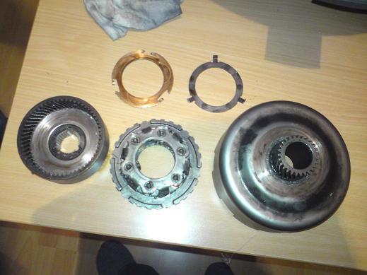

Czyli chodzi ci o planetarkę i kosz wstecznego... o to na zdjęciu?

to nie jest to , jutro ci zdjecia wysle

jak by co mam planetarkę wstecznego.mam kilka skrzyń na części(do EXI,EXII)
jeżeli wsteczny bieg raz jest raz nie to stawiam na uszkodzony uszczelniacz w koszu sprzęgłowym wysokich biegów.
