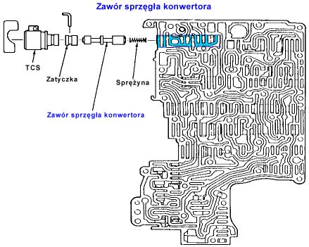

moze byc zacięty zawór
1. Za niskie wolne obroty silnika . 1. Skontroluj i wyreguluj silnik .
2. Zacięty zawór sprzęgła konwertora . 2. Sprawdź , napraw lub wymień zawór .
3. Zanieczyszczony elektrozawór sprzęgła konwertora (TCS) . 3. Sprawdź , oczyść lub wymień elektrozawór

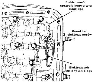

Na mechanice się co nieco znam. Czy jestem w stanie sam coś sprawdzić/wyczyścić/wymienić przy ASB mając do dyspozycji kanał i narzędzia ? Gdzie znajduje się elektrozawór konwertera ? I spytam raz jeszcze - czy ten konwerter podejdzie od Scorpiaka ? Na zdjęciach wygląda identycznie

musisz zdiąć miske oleju z asb i tam są tylko 2 elektro zawory

zawór tcs
[ Dodano: 2009-04-15, 23:06 ]
jest jedno ale zeby dobrac się do tego zaworu będziesz musiał zdiąć płyte sterujacą
