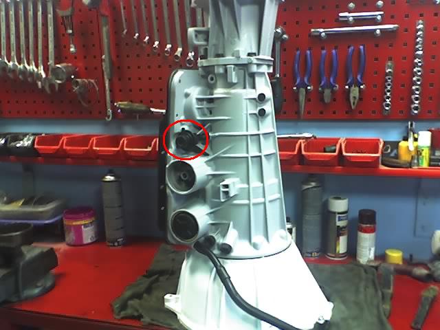

linkę od kick down się reguluje przy ścianie grodziowej.wciśnij "guzik"od góry i wepchnij linkę o 2mm do wewnątrz auta.są tam ząbki i licz o ile przesuwasz żeby potem móc wrócić do oryginalnego położenia.na foto miejsce regulacji.

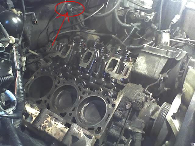

zdejmij jeszcze weżyk podciśnieniowy z modulatora przy skrzyni.jest po stronie katalizatorów(zaznaczony na fotce).nie może być w nim oleju.jeżeli będzie olej to pękła membrana i modulator nie działa a biegi zmieniają się tylko na bardzo wysokich obrotach lub po odpuszczeniu gazu.
Re: [EXI problemy z ASB] Redukcja biegu-problem
2009-04-26, 09:53
To tylko może być sprawa hydrauliki lub podciśnienia. Zapewne gdzieś puszcza ciśnienie i wcale bym się nie zdziwił jak poszła uszczelka pod płytą główną. To albo modulator tak jak opisał to Daniel.
