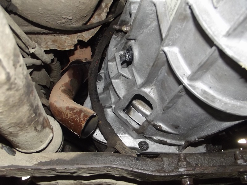

Planuje do tej skrzyni wlać 85W-140 : to dobry pomysł ? .
potrzebuje gumowe zaślepki
skrzynia na miejscu.jpg (241.53 KiB) Przejrzano 7691 razy

Do tej skrzyni leje się zwykły olej ATF jak do automatu... niestety, taka przypadłość.

3 litry oleju . skrzynia się nasmaruje i mala dolewka . Pompa pasuje od roweru anglika to taka mala ciekawostka dla kolegów z Krakowa i pięknego wybrzeża . Jeszcze na podziękowania nie czas .
