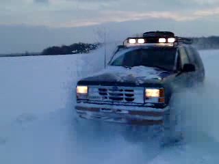

Wykończyłeś ją podczas tych zimowych wypraw czy później? Napisz co się stało, jakie masz objawy i jak doszło do tego że padła. może coś podpowiemy bo patrząc na twoje fotki to tej nowej ASB też nie wróżę długiego żywota. Miałęś założony czujnik temperatury? Podejrzewam, że przegrzałeś olej i stąd problemy.

wczoraj ją zmęczyłem....olej gdzieś wysadziło (jescze dokładnie nie patrzyłem skąd olej wywaliło) no i oczywiście w związku z tym lekko ją przyjarałem....wlałem olej na próbe to jescze żyje ale szarpnęła wiec odstawiłem do odtajenia i będe oceniał...myslałem o tarczkach bo wyrażnie je poczułem ale dojścia niemam.....a co do czujnika to już dokupiłem ale śnieg za wcześnie spadł więc ...niebyło czasu.... :lol: Dzięki za zainteresowanie...faktycznie razem cos może wymodzimy

...Wczoraj zamęczyłem mojego EX... wyciekł olej (bardzo szybko no i oczywiście biegi wcięło....może ktoś wie którędy olej może tak szybko się wypompować ze skrzyni .... jescze niepatrzyłem ponieważ musi najpierw odtajeć a ja dla uspokojenia unerwienia pojawiłem się na forum....ale powiem krótko zaje...... było,warto było!!! :-)
