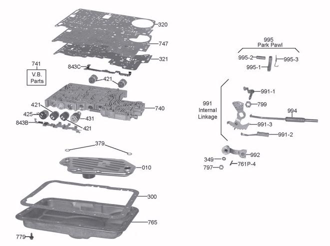

Jeszcze jedno - dla wszystkiego zdejm dekiel skrzyni i sprawdź siłownik wstecznego. Uszczelniacz (O-ring) na tłoku siłownika wstecznego biegu mógł paść albo tłok po prostu się zawiesza z jakiegoś powodu. A może uszczelka pod płytą główną puszcza? Tak czy inaczej czeka cię co najmniej zdjęcie dekla skrzyni i sprawdzenie ogólnie stanu płyty, uszczelki pod płytą oraz siłownika - tyle ci mogę podpowiedzieć zanim wyciągniesz skrzynię.
Tu masz zdjęcia - potrzebujesz dokładniej daj znać...
Uszczelka to 320 i 321 - poniżej tłok siłownika.
Ostatnio zmieniony 2010-02-07, 22:25 przez Jankes, łącznie zmieniany 2 razy.
