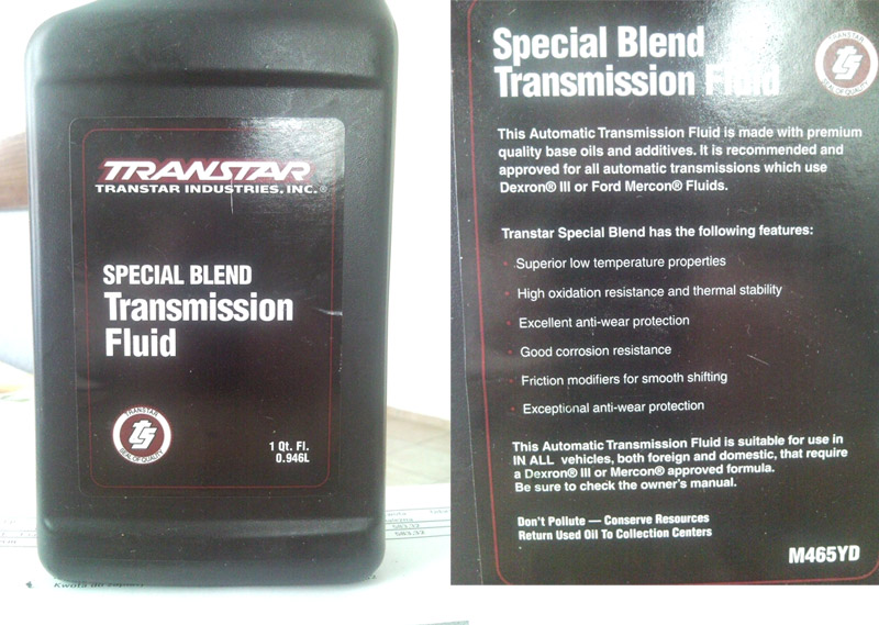

rafbor1973, okazało się, że najprawdopodobniej cały zapas oleju zostawiłem u Radka w garażu. Poprosiłem go żeby zrobił fotkę jeśli gdzieś te butelki u siebie znajdzie, ale się chłopak robieniem obiadu coś wykręca ;)

dziecku obiadu zalujecie dziady ? :D
fotki ponizej:
