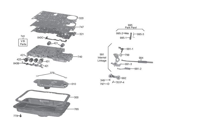

Być może jeśli faktycznie było za dużo oleju to ciśnienie narobiło ambarasu ale nie aż takie to straszne. Po prostu może być tak, że uszczelka pod płytą główną puściła. To trzeba sprawdzić najpierw, zwalić miskę, zlać olej, zdjąć filtr, zdjąć płytę główną i sprawdzić uszczelkę (są dwie z separatorem).
a jak uszczelka cała to i skoro na wszystkich innych biegach jedzie a nie na D to może też być wina elektrozaworu. Do tego przejdziemy później jak już sprawdzisz uszczelkę.
Uszczelka na schemacie to 320 i 321.
