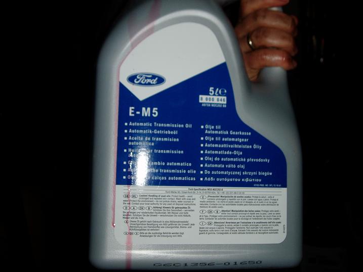

czy do ASB można wlać olej Dextron 6 ??
rkosa
Posty: 324
Lokalizacja: Elbląg
Re: OLEJ DO ASB
2007-11-17, 15:30
musi byc taka specyfikacja na tym oleum: MERCON V Fluid XT5-QM (WSS-M2C202B albo A97SXM2C202AB/AA). jezeli nie ma, to odpuscic lepiej sobie, zeby nie miec klopotow.

2007-11-17, 18:28
Ale podobno dextron 6 jest o klase lepszy - co wy na to

tzn.
może nie o klasę lepszy, ale zostały poprawiona lepkość i temp zapłonu
(w porównaniu do III)
od 2007 Dexron VI jest następca Dexron IIIH i jest całkowicie kompatybilny wstecz
wprawdzie nie ma jeszcze fordowskiej specyfikacji,
ale to tylko kwestia czasu,
uważam ze jeśli jest kompatybilny wstecz to możesz go zapodać
ALE
przepłukaj skrzynie czyli wymień wszystko metoda dynamiczna
co i jak znajdziesz na forum

WSS-M2C202B dzis w koncu mi dowiezli w fordzie.
cena wychodzi ok 28-35 zl za litr w zaleznosci od serwisu forda
dzisiaj wymieniam dynamicznie, potem zgodnie z obietnica bedzie foto manual :)
[ Dodano: 2007-11-17, 20:58 ]
maki - innego oleju innej firmy z tym na opakowaniu WSS-M2C202B
nie znajdziesz w polsce raczej - dlugo szukalem - a jesli nawet znajdziesz wyjdzie drozej albo tak samo jak fordowski - nie ma co tracic czasu - lepiej kup oryginal.

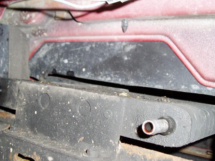

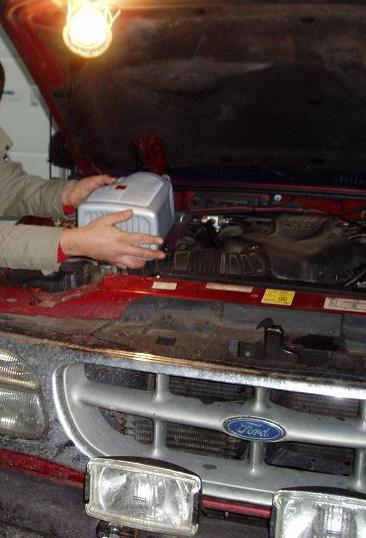

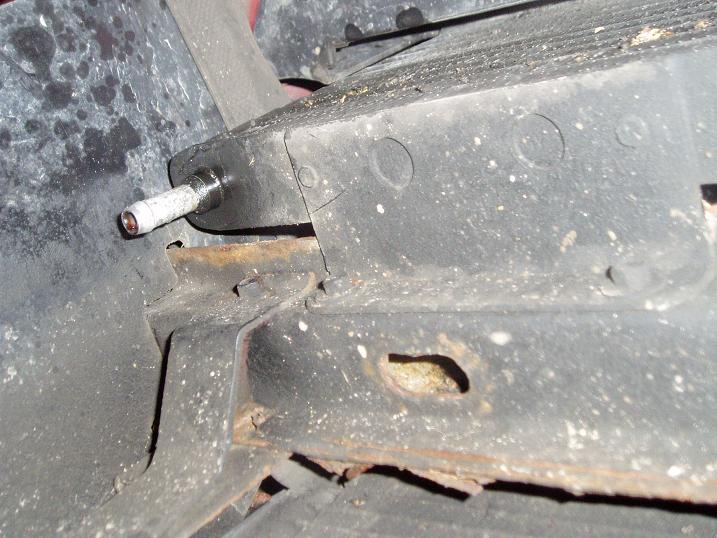

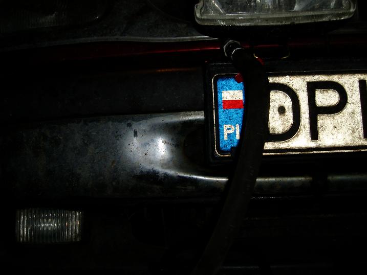

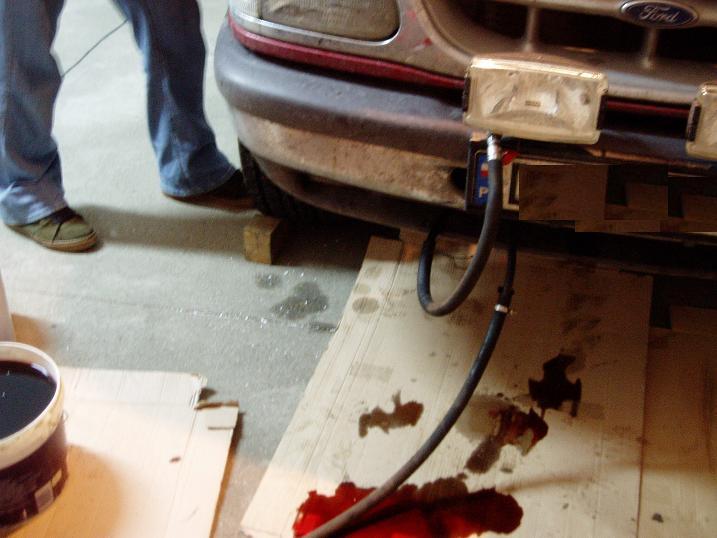

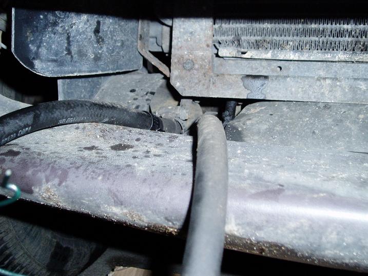

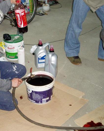

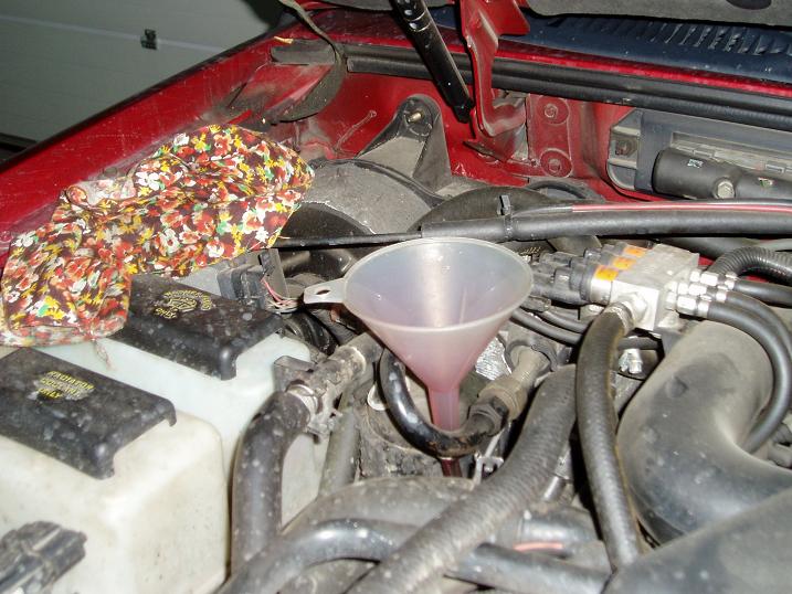

No i olej wymieniony :-D ...
[ Dodano: 2007-11-18, 11:58 ]
No i pare fotek z wczorajszej nocnej wymiany oleju w explo kra (ja i wnuczek do pomocy) i późniejszej próby w terenie;
prawie jak zlot ;-)
a czerwone plamy z oleju wyglądają jakby były jakieś ofiary tej wymiany;
Ostatnio zmieniony 2007-11-18, 12:01 przez Adrian, łącznie zmieniany 1 raz.

przepraszam, nie żebym się czepiał, ale to była wymiana dynamiczna???
a jakaś wymiana filtra skrzyni czy coś?
poza tym czy na wasz olej zadziałało coś więcej poza grawitacją? :?
niech mnie ktoś sprostuje jeśli się mylę
Re: OLEJ DO ASB
2007-11-19, 08:02
Dynamiczna, filtra nie było sensu bo niedawno wymieniany, a co do samej wymiany to nie ma sie co powtarzać zrobiliśmy kierując się info z forum...
Re: OLEJ DO ASB
2007-11-19, 08:56
pytam bo na forum właśnie chłopaki pisali o płukaniu układu i różnych cudach.
No i mam jeszcze jedno pytanie - ile litrów wlaliście?
Re: OLEJ DO ASB
2007-11-19, 09:04
Koło 12l, płukanie było przeszło przez cały układ oprócz tej małej chłodniczki od której odpiwliśmy węże - większość z niej też zleciała...
